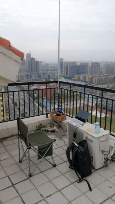

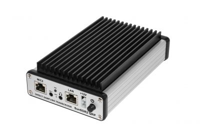

赛前准备
设备-SUNSDR2QRP
供电-4串铁锂电池包15Ah
笔记本-小米13.3寸最低配那个

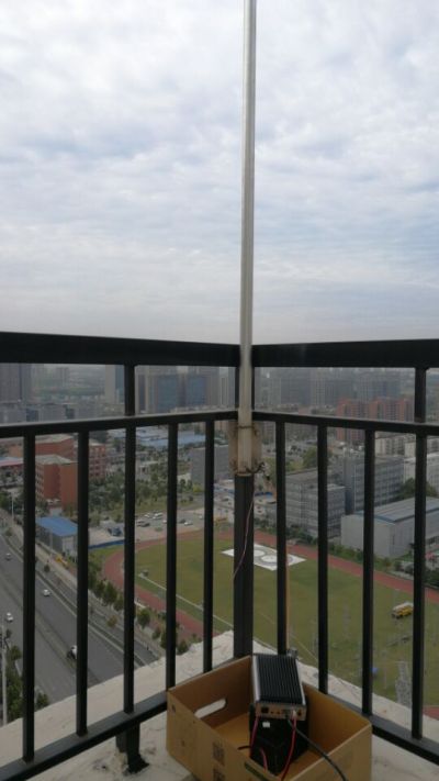

天线-A1S半臂做的GP
位置-某高层楼顶
组别-QRP组
OP-我自己个~

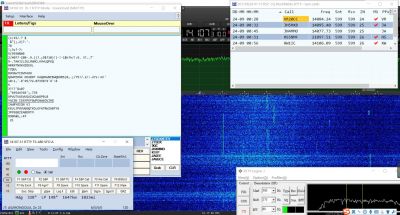

所用到的软件:
1-N1MM                          比赛软件,你们都懂的
2-EXPERTSDR2-QRP    SDR配套软件
3-N1MM-MTTY              RTTY解码软件
4-VAC                             虚拟音频线软件
5-VSPD                           虚拟串口软件,pair模式,虚拟2个配对串口,用来连接SDR软件和比赛等软件,SDR端COM3-COM4相关软件端
6-VSPE                            虚拟串口软件,splitter模式,虚拟COM4-COM9给多个软件使用
下面请看图吧
楼上没有电源,笔记本一会儿就没电了,电台还是足够电量的,充完电再上去接着来。

20米 SWR 1.8
15米 SWR 2.6
10米 SWR 2.8
就接了一根细线的地网,后面得再补地网了,太少了

泥煤,这么高的SWR还用
离线BG6JJI
4942
只看该作者 9楼 发表于: 2017-09-24
回 BA4TB 的帖子
BA4TB:泥煤,这么高的SWR还用 (2017-09-24 16:56)
只是测试了一下,主要在20米用,没有一直使用

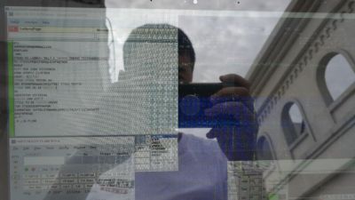

总结,开始比赛时,软件提示的铁锂电池电量是13.0v,刚才下来,电池电压在13和12.9之间来回跳,电池还能用好久,这就是QRP的好处,可惜,我的笔记本太不耐用了,也就3个小时电量,估计跟我白天在户外,开屏幕最亮有关。

天线不是一般的差,QRP参加比赛,玩的是巨大的八木组合。
