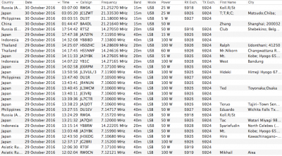

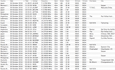

离线sw100
3438
只看该作者 24楼 发表于: 2016-10-31
周末比赛通联记录,请大家围观通联数据。没有刻意参加比赛,所以只用了几个时段,而且是挑选自己感兴趣的DX台通联。同时为了避免对邻居可能的干扰(自己家里有源音箱在通联时发出声音所以希望不希望对邻居有影响),也是作为试验,很多台是较低功率通联,包括好几个南美电台,只有对方抄收困难时才提高功率。另外,1786X没有40米,所以7兆是我的钓鱼竿天线所通。
