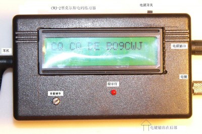

CWJ-2莫尔斯电码练习器程序的修改
有关CWJ-2型练习器程序的修改
注意 :左下角的旋钮以前是频率调谐,现在改成音量调谐。频率调谐有软件完成。
有关CWJ-2型练习器程序的修改,本练习器推出以来,收到使用者的一些意见,归纳起来主要有一下几部分,
1, 希望音量可以调整。
2, 新手操作困难,主要是功能转换需要输入(。。。。- - - -)和(- - - -。。。。)这两个操作码,新手感到困难,
我根据大家的意见,将程序和电路结构改进了一下,大概如下:
A, 增加了音量调整功能,将左下角的电位器改成音量调整,以前的发声频率调整改成软件调整。
B, 增加了问询式功能设定功能主要有,
1, Code - 短码输入,长码输入的功能的倒换,
2, Frequency 发声音频频率设定,
3,Soun on/off  发声和静音设定,手发电报 WPM 显示。
4,play 自动发莫尔斯电码
5,Speed  自动发莫尔斯电码的速度WPM设定
6,play code 自动发莫尔斯电码时的长短码设定
7,8,9,10 没有意义。
操作方法
A,进入问询式功能设定菜单,进入功能设定菜单有 3 种方法,
1,打开电源开关机器初始化时,程序以问询的方式显示Programing ?,并且有P ? 莫尔斯电码的提示音,以及1秒的等待时间,如果你需要设定功能,就按一下电键,如果不需要就不做任何操作。
2, 按住电键5秒以上可以强制使机器进入初始化,其他操作同上,
3, 发操作码 (- - - -。。。。)机器就进入问询式功能设定菜单。以前只有这个操作,由于对初学者有困难,所以增加了以上两种方法。
B,功能设定,进入了功能设定菜单,程序以问询的方式发出1234567890莫尔斯电码并且分别显示1Code , 2Frequency   , 3 Sound on/off   ,4 play ,5 Speed  ,6 play dode  ,7 ,8,9,10   你需要设定哪个功能就按下电键,程序就转入你需要设定的操作过程。不需要设定就不操作。现在分别介绍各个选项的功能:
1 , code 长短码转换,当显示code 时 按下电键机器完成长码和短码的转换,开机是机器默认的是长码Standard code ,当按下电键时机器显示Short code ,机器进入短码输入状态,下次再操作机器会倒换到 standard code 长码工作状态,,注意在短码工作状态,机器只识别短码数字,而不识别字母和长码数字。
2,  Frequency 音频频率设定,当显示Frequency 时,按下电键机器进入练习器发声音频频率设定程序,机器依次发出100HZ,200HZ直到1500HZ如果选定哪个频率就按下电键,这时屏幕显示你所选定的频率,本设定的频率会存入内存,开机时机器发出的莫尔斯电码的声音频率就是最近一次设定的频率。
3,  Sound on/off 声音开关,当显示 Sound on/off 按下电键,机器就完成声音的开或者关。同时下一行显示的是当前输入莫尔斯电码的速度。开机时机器默认的是声音开, 按下电键就倒换到并显示sound off,下一次操作就倒换到并显示 sound on。
4,  play 莫尔斯电码自动拍发,机器显示 play时,按下电键,这时机器显示morse code wpmxx 停顿大约1秒钟后,机器进入自动拍发莫尔斯电码的状态。WPM显示的速度就是将要拍发莫尔斯电码的速度,声音频率就是当前设定的频率,如果声音关闭了,这时自动拍发可以输出,和LED指示灯闪烁,而喇叭不发声。自动拍发的内容有数字,字母,词组,以及常用通联的句子。这些内容是循环拍发的,停止的方法是关电源。
5 ,Speed  自动发莫尔斯电码WPM设定,机器显示speed 时按下电键,机器依次发出8-36WPM 速度的莫尔斯电码,其间隔是2WPM,当机器发出操作者认为合适的速度时,按下电键就设定完毕,本速度数据将存入内存,下次开机机器会按此速度执行。注意这个速度是设定自动拍发莫尔斯电码的速度。
6,play code 莫尔斯电码自动拍发时的长短码设定,当显示 play code 时按下电键,将倒换当前的状态,比如当前是短码将倒换到长码,当前是长码将倒换到短码,当前状态会被储存到内存中,下次开机会按此设定执行。
7,8,9,10,没有意义,可以不理会。
     每次设定完成后机器会发出12345678910的莫尔斯电码效果音,其中包含操作者设定参数的效果。然后机器发出莫尔斯电码并显示agn?意思是你是否需要重复进入问询式功能设定状态,同意就按下电键,机器重新进入问询式功能设定状态。不同意就不理会。大约1秒后机器发出莫尔斯电码和显示OK,说明设定完成。这时就可以进行以后的操作了。
提示
      静音功能和手发报速度显示除了在功能设定中可以设定外,手发操作码 (。。。。- - - -)也可以进入此功能,以前只有这个功能,由于初学者操作有困难所以增加了问询式功能设定功能。
    自动发报功能除了在菜单设定功能中可以设定外,在开机初始化时,也会显示morse code play?并且有M ? 莫尔斯电码的提示音,和1 秒钟的等待时间,如果你需要此功能,就按一下电键,机器就进入自动发报状态。如果不需要就不做任何操作。
    机器初始化后液晶屏显示 "sound  ....----" 和 "Program ----...."提示你需要静音是和功能设定是需要发的操作码。这时你只需点一下电键,机器进入手发莫尔斯电码这时你就可以进行莫尔斯电码练习了。
      注意 有客户反映发操作码很难发正确,原因是本机器不知你的发报速度,本机器可以跟踪你发报的速度,本机器默认的速度大约在10 WPM ,你刚开始时需要多发几个比较长的电码比如 X P 以及数字等,等机器可以识别你所发的字母或数字了,也就是说机器已经知道你的发报速度了,你再发操作码成功的概率就提高了许多。
以上是我对本机器功能的改进,其他功能不变,
谢谢 VY 73
