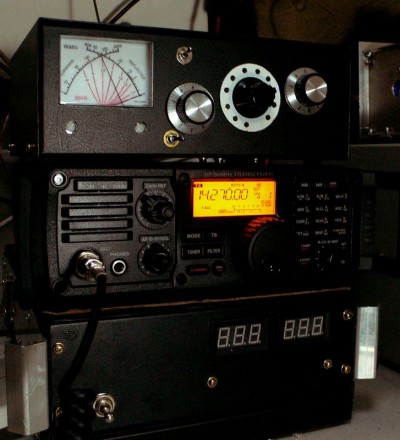

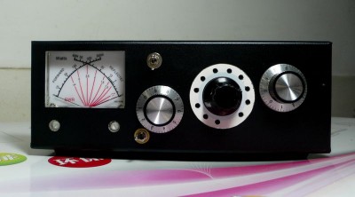

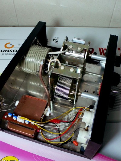

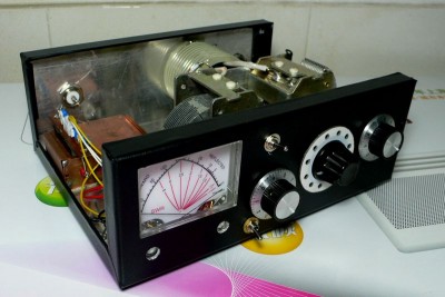

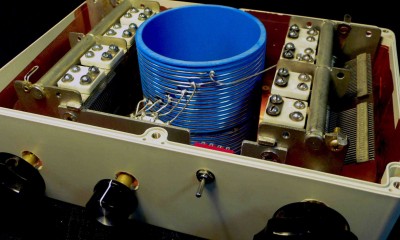

镀银线,双指针表头,驻波指示,铝壳。看图

成本几何?功率多大?
离线bg5jno
23
只看该作者 10楼 发表于: 2013-04-24
成本真不好算,表头淘宝买的,线圈骨架自己车的。功率能给7200用足已
离线BG5TNA
545
只看该作者 11楼 发表于: 2013-04-24
看着尺寸不小,300W没问题。
离线BD2MB
1602
只看该作者 12楼 发表于: 2013-04-24

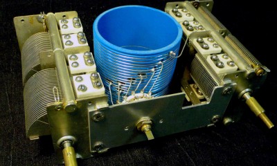

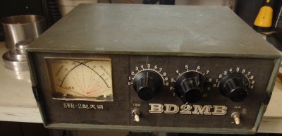

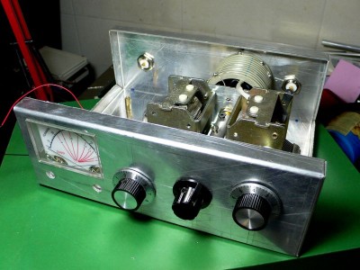

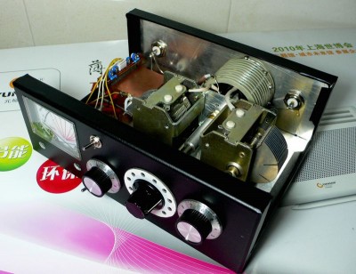

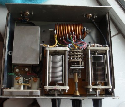

365的电容100W没问题,超过100就不好说了,片距太小,最近没事做了一个片距比较大点的,
不要迷信什么镀银大线圈,我一开始用的镀银的大线圈(可能是电感量大了的原因),结果效果并不好,驻波调不下来,后来换了自己用漆包线绕制的,非常好用。
第一张图是用镀银的大线圈的。第二张图是换了自己绕制的线圈,第三张是外形,和80C一样大。

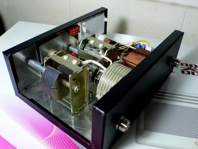

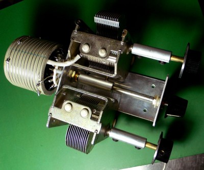

谢谢各位朋友的支持!以上驻波检测电路系参考BG5JU的成功案例山寨而成,对此深表感谢!
离线bg5jno
23
只看该作者 19楼 发表于: 2013-04-25

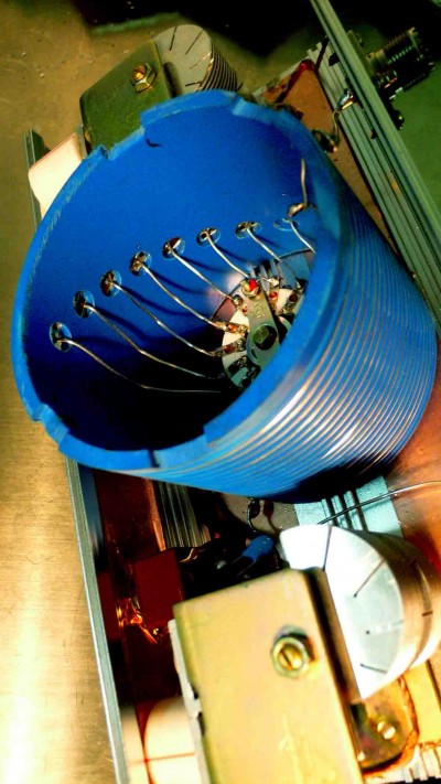

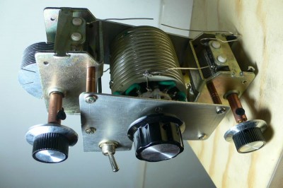

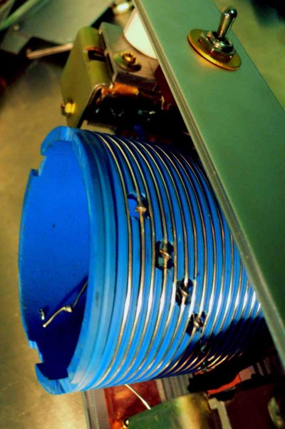

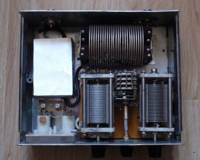

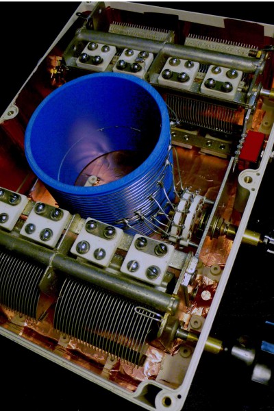

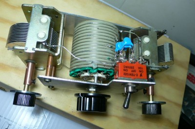

Re:再上几个曾经做过的几款天调内部结构图和大家分享
几款天调内部结构,电感均为1MM镀银线,骨架均车有线槽,抽头从里走线比较美观,且可尽可能短。
