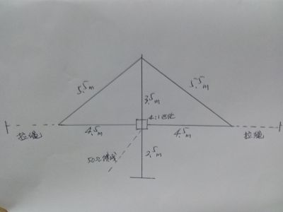

背景:我住的小区是6层建筑,尖屋顶,天线无法架设得太高。温顿天线用了半年,架设高度6米。
其缺点是,发射仰角太大,几百公里范围内信号较好,再远信号很差,1区2区经常给529-539报告,有时无法完成正常通联。
另外小区底噪太大,40M波段CW开50 Hz带宽晚上S9,早上S5。
为降低发射仰角,架设了周长20米的三角形天线,效果较好,收到的大部分是599报告,但底噪没有降低。
分享给大家,架设尺寸如下图,使用自制4:1磁环巴伦,驻波情况:
不用天调,40,20 ,15,10米分别为2.5,1.5,2.5,2,使用机内天调,都能到1.1-1.2,80米不好用。
朋友们可以试验试验,以求不断改进提高,欢迎QSO。

补充一下,因为支撑杆在三角形中心,如使用金属杆会影响天线参数,我使用的是6米的竹杆,电线是4平方多股软线,拉绳是尼龙绳。

没有原始资料,因为我架设条件有限,无法将天线架高才这样的。
可以把它看成半波折合振子的变形,半波折合振子阻抗300欧姆,用4:1巴伦差不多。
也可以把它看成框形天线,框形天线仰角较低。
如果场地允许,应架成矩形或棱形的,全尺寸最好。
但三角形的架设太容易啦!

框型天线不需架得很高,有一定方向性,垂直于其平面.这也是我选择它的理由,我的底边离屋顶面才2.5米左右,能高点更好.
但这是个变形的天线,不是标准的框型或半波折合振子,一切以试验结果为准.
我也不是很懂天线理论的,试验是咱乐趣所在.

馈电点在底边中心天线又较低时,也是高射炮
降低发射仰角,可把馈电点移至一个底角,改为垂直极化
天线高度大致按三角形的重心算

过段时间我也试一下,看看哪种馈电方式好。
因为我只用一根支撑,中间馈电很方便,边上馈电较麻烦。
另外边上馈电阻抗要试验了,很多资料上介绍的是40米周长的,我的是20米。

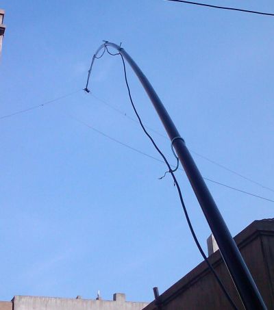

也晒晒我的天线,探讨探讨。

不错的倒V,有高度的话,很好的!

目前,我还要用着这个窗外的倒V.继续试验。以前,用过鱼杆GP,噪声太大了。
天线架在二楼的窗户外,窗户面向西北方向。天线确实低了一些。和您一样,楼房总高也是6层。楼顶架设,先不考虑了。不方便试验天线。窗外的倒V,拆装也就10分钟。
