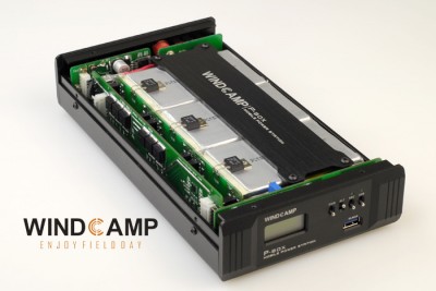

P-BOX移动电力站真机兽 之 内部构造

我其实想用表里如一、内外兼修这种词来形容P-BOX的内部构造,不过这样说的确是无耻了一点。
新一代P-BOX总结了上一代的经验,采用模块化的设计,以方便生产组装和日常维护。
电池单组并联一个小模块,再和主板对接。前面板内嵌了显示/控制板,后面板则是DC输出板和笔记本充电输出/平衡充电输入板。
移动电源存储的的每一点能量都难能可贵,因此我们不希望把这些能量消耗在系统内阻里。针对这个问题,主板采用了2盎司敷铜规格以及大电流通路加宽布线+烫锡,MOS开关管也是用了6颗原装进口的低内阻管。
