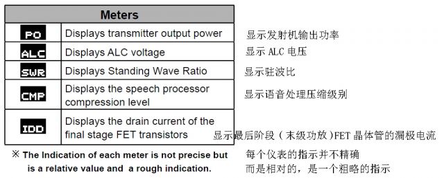

FT-891的仪表应该能在"POW"."SWR"."ALC"切换
网上借个图

是可以切换啊.那怎样呢.不明白老师的意思?

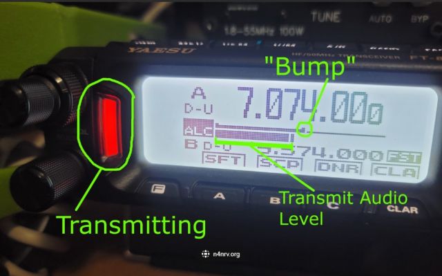

我说的是有微功率输出不奇怪,别在纠结了
话筒增益适当,仪表切换到ALC,按PTT正常音量讲话,观察幅度不超过竖线;再切换到CMP,一般压缩不超过10dB
FT-891应该有个"监听"功能,如果直接用扬声器可能产生正回受(啸叫),建议用耳机,自己说话自己监听效果,再调话筒增益,满意为止
这部分内容FT-891中文版用户手册没有详细描述,可下载英文原版
或下载FT-710中文版用户手册,留意语音处理这部分,同一家的产品,也许设置、进入、退出介面的方法有差异,但功能应该是一样
八重洲(YAESU)电台的设置菜单一般是"目录树"形式(树干、树枝、叶子),最常用的有快捷方式键,用习惯一样方便
短接"F"->MTR

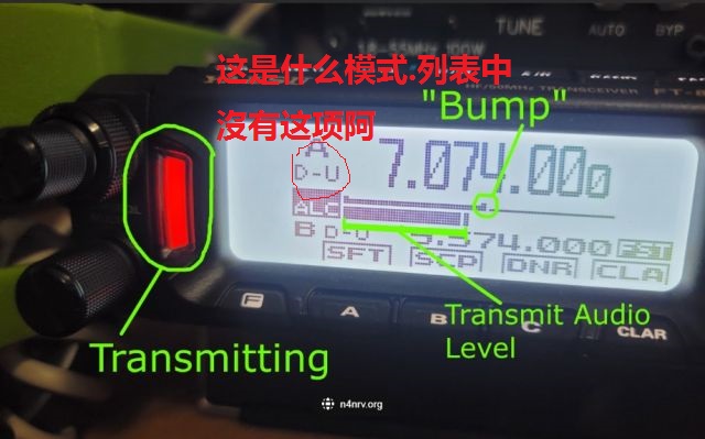

老师好.这是什么模式怎样设罝

这个我熟, DATA模式,长按Mode键就出来模式选择菜单,里面就有了
我把DATA模式设置成FT8的设置,打开JTDX就自动跳转D-U
切换回平常SSB语音模式,就不用更改设置,很方便
