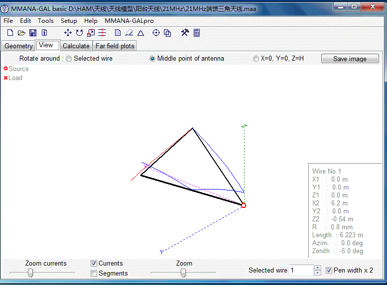

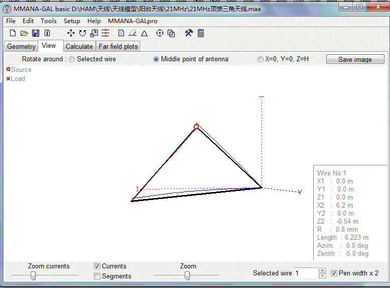

以下用几种软件模拟过这种天线,结果如下:
1. 中点馈电,21MHz,阻抗200欧,SWR1.5以下
2. 顶点馈电,21MHz,阻抗200欧,SWR1.5以下
3. 端点馈电,21MHz,阻抗50欧,SWR1.5以下
4. 馈电点偏置,21MHz,阻抗50欧,SWR1.5以下
[ 此帖被BG1TRP在2016-09-16 20:12重新编辑 ]

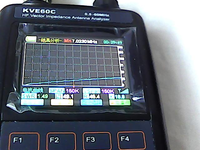

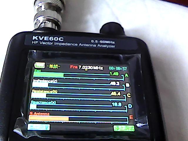

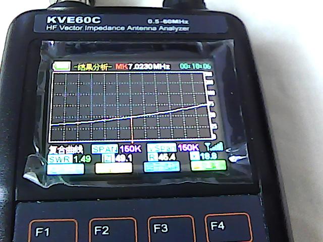

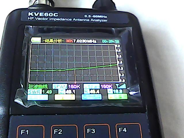

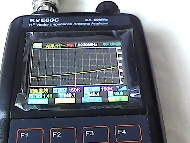

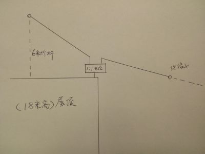

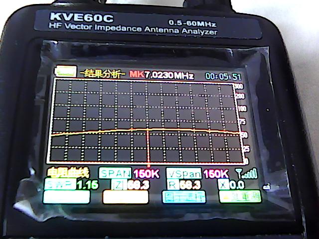

只看该作者 56楼 发表于: 2016-09-17
我的窗外倒V天线。天分测量图片。
离线BI4UUU
63
只看该作者 57楼 发表于: 2016-09-20
感谢BG1TRP的分享信息!
总体来说,我的三角形天线试验结果并不理想,仰角太高,DX信号不好。
最近用的是前段时间设法重新架设的DP,见下图:
天线材料,直径1.2mm 304不锈钢丝,长度10m+10m,东西架设,向西有一定倾斜。
测试情况,7mhz自然谐振,21mhz用机内天调能工作,14mhz阻抗太低,无法工作。
初步感受,7mhz工作良好。
最近跟BA4II,BH3AIP等进行QRP的就是这个天线。
BD4LB:
经常在7023上听到您的通联,但您到我这信号很小,加上我这低噪很大,希望早日通联到。
73!
离线bd4lb
