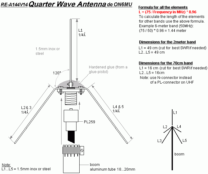

GP天线馈线直接接天线处的阻抗?(馈线芯和皮直接接GP的垂直振子和地网)(不加任何线圈等的条件下)(振子几何尺寸又是标准的情况下)假设把50欧馈线直接接在GP天线处,振子几何尺寸又符合要求,这时的接线口处的阻抗是多少?

和地网的下反角有直接关系。

以前,我架设29.6MHz的GP,三个地网,与垂直的天线振子,夹角约120度。
当时,我没有天线分析仪,只有驻波表。驻波比可以调整到1.05。
那个位置的阻抗,应该是50欧姆。

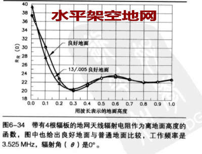

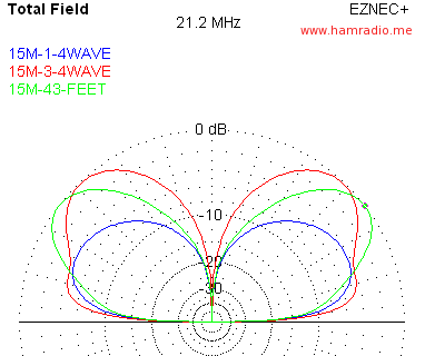

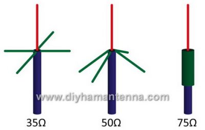

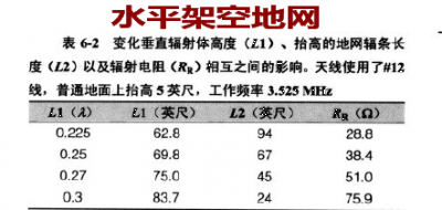

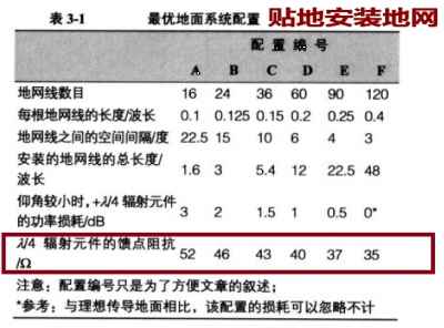

只看该作者 10楼 发表于: 2018-09-14
阻抗见图一。
振子长度与天线一样,均为1/4波长。见图二。
幅射角度见图三和图四,越低越有利于延长通信距离。
