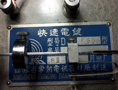

上面那个摆锤是我让朋友帮我做得,螺丝就没办法了……
标牌可以看到,是81年出厂的,可后面看不到了,串号也不清了,可能是印刷的,有些痕迹而已,基本没了……

感谢彭兄提供图片参考;现时笔者手头资料显示DJ-K65型快键由1967年至1981年均有出产。

VR2UW:感谢彭兄提供图片参考;现时笔者手头资料显示DJ-K65型快键由1967年至1981年均有出产。  (2013-03-01 22:19)
李老师,这个键如何调整啊,我有个BY-3,参照您以前的帖子能调好,这个我好像怎么都不得要领,是否和有个摆锤不是原装有关?
期盼您出一个如何调整这个电键的帖子。
期盼您出一个如何调整这个电键的帖子。
2个锤子的总重量不要超逾40g。快键的调较法与一般臭虫无异。

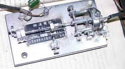

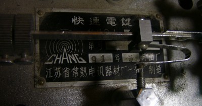

我有一个,是91年出的,难道是钢印打错了。

bg9cwj:我有一个,是91年出的,难道是钢印打错了。 (2013-03-01 23:24)
上图看看!有图有真相

多谢朱兄提供图片参考;现时笔者跟据最新资料判断,DJ-K65型快键由1967年至1991年均有生产。在1991年所产快键看到锤子由平滑面改成坑纹面;金属标牌则由蓝色改成黑色。

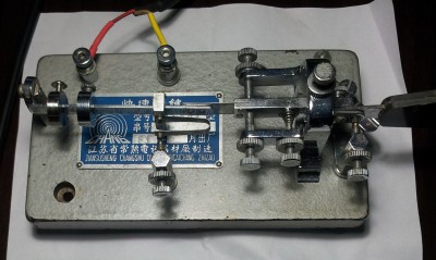

图片中看到2只并联电容器横跨于接线柱间,此举是否有效消弭破点现象?所用等效容值是多少?

图片中看到2只并联电容 .. (2013-03-02 08:53)
那两个电容,是接莫尔斯电码练习器时加的,本来想提高解码率,结果效果不明显,由于没有效果,也没有坏影响,所以就没有去掉。
