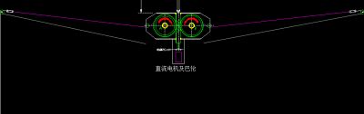

前一些日子,我的图纸都在我另一部电脑里CAD软件里没有调出来,今天将这些资料供大家分享,原有动手能力的老朋友和有条件架设楼宇间水平天线的朋友分享及探讨。

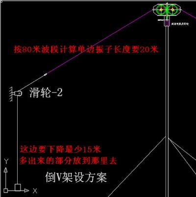

BD2TK: 你好!好久不见了!
这下降部分多出来的牵引线放到那里好,放到雨水管里吗?
还是搞个同步收放电机好?或搞成双U型,收放由一个电机搞定?

BD1HP您好:探讨这个问题我感觉很好,也很实际。我实际安装的两臂4平方发射体。
[ 此帖被bd2tk在2019-02-01 15:15重新编辑 ]

感谢2TK介绍了这么多细节,看来这也是一项不小的工程啊!
如果改一下,用对称双U型可能会更好一些,一个电机带二套传动系统,收送同时进行,更简洁一些,水平或倒V安装都很方便。也可去掉一边,改成垂直架设也行,这样会更简单吧,以上仅供您参考。顺祝您实验顺利!

谢谢BD1HP和平兄的鼓励,两端的配重铁若换成铅材质体积小,重量够重放到雨水管理不是不可以,也可以将两边围墙铁夹子的两个顶丝朝墙外,并且在铁夹子的外侧用电焊焊上一根Φ8mm左右的铁棍长度按19米沿着楼外墙壁垂直向下与墙壁留有空隙,将配重铁钻孔大于Φ8mm。这样配重铁就像有轨道一样沿着铁棍上下运动,不至于大风吹得来回游荡。当然同步U型是可以,但是那样会增加难度并且会占用顶层平面空间,有的楼层不适宜。个人感觉还是搞自由落体配重铁,即便架设倒V在有的大楼顶层有人活动的情况下不至于影响到他人活动也避免好动人员刻意损坏的可能。

您介绍的真详细,现在基本上了解您的设计思路了,根据自己的条件来做一些天线实验,是我们多年的愿望,现在有时间了也有条件了,就多做一些实验吧!
祝您实验成功!多介绍一些经验给我们,谢谢!

这是用作倒V或水平架设时用到的固定在大楼两侧的天线固定卡子,因为各个地区朋友有不同的生活环境,故此,这个图也只限于仅供参考。图中的10毫米厚的是采用A3铁板材料焊制的一个U型卡子。

卡子的形状可因楼外墙的厚度而定,形状可根据自己现有的实际情况而定。
