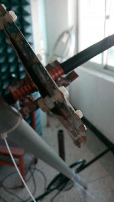

继续测试,下午4点10分左右,抄收希腊SV3AQR信号58。准备通联时来了强干扰,全是电流声。

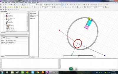

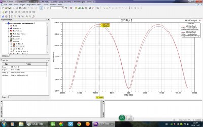

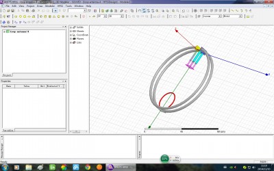

应ham朋友的要求,近期特意做了并联小环天线的电磁仿真计算,结果如下:  在小环低频端,多一个环仿真增益高1dB,实际通联测试,高1-2s左右。因为实际通联会受传播影响,也和通联双方的主观感觉有关,不能量化,所以特意做了仿真。结果验证了国外ham编写的loop软件准确性。下面上图
后续会继续仿真ham朋友关心的伽马匹配效果

仿真发现电容介质对增益影响较大,下一步手工打造大片距碟型电容试试

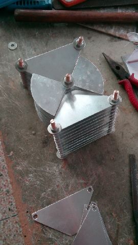

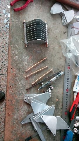

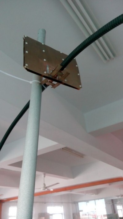

上回书说道:小环天线电容介质损耗问题。为了验证这个,手工打造一个平板电容,证明了仿真的准确性。
实际通联测试效果有改善,还是在室内老地方、老设备还有老天线,唯一变化的是天线电容。
以往没通联上的浙江电台,改电容后通联上了,以往信号弱的友台,这次也变的更强劲,和广东的友台,信号也能对等。由于手工的问题,大功率发射电容会打火,把尼龙螺丝直接融了
下一步,蝶形空气电容开模具,方便更多喜欢小环的朋友。
对mfj大蝶形空气电容感兴趣的,顶贴

只看该作者 114楼 发表于: 2014-12-20
回 bg5tpb 的帖子
bg5tpb:[图片]
实际通联测试效果有改善,还是在室内老 .. (2014-12-18 08:52)
传播的因素考虑进去了吗 ?
离线bg5tpb
92
只看该作者 115楼 发表于: 2014-12-20
有考虑传播,请长期通联的友台帮忙的。比如和BD7BS长期120W53左右,今天等到他了,50W58
离线bg5tpb
92
只看该作者 116楼 发表于: 2014-12-20
和BD7PUZ长期120W58—59,现在50W59,反应信号不错

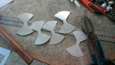

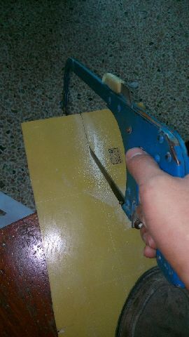

手工做碟行电容是苦力活

离线神秘色彩
18974
只看该作者 119楼 发表于: 2014-12-24
回 bg5tpb 的帖子
bg5tpb:手工做碟行电容是苦力活[图片] (2014-12-22 16:50)
走召弓虽白勺!
