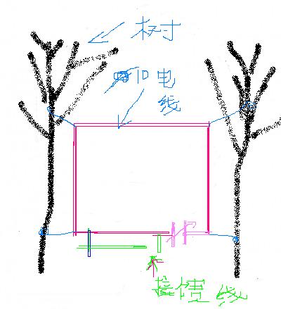

这个天线也不知道用小礠环天线一样用一个可变电容,然后用伽马匹配接馈线行不行
离线胡线电
1650
只看该作者 43楼 发表于: 2013-12-15
就是这样子匹配行不行
离线胡线电
1650
只看该作者 44楼 发表于: 2013-12-15
[attachment=628655这样子行不行

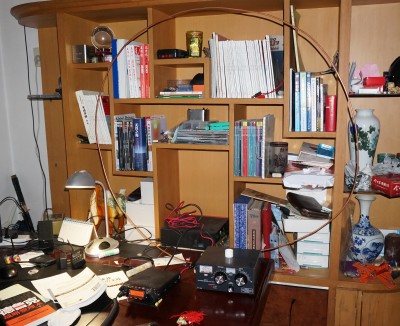

只看该作者 45楼 发表于: 2013-12-24
我做的是这个样子的
在线BG6IYQ
7036
只看该作者 46楼 发表于: 2013-12-24
回  45楼(曹玉龙)的帖子
第45楼曹玉龙于2013-12-24 19:44发表的:
我做的是这个样子的
说说使用感受,写个发射报告吧!

只看该作者 48楼 发表于: 2014-01-01
真有把935B,1/4波长小环请回家的,呵呵,玩无线电的人就是舍得投入啊。
MFJ上说任意导线都可以发射,不过还是推荐使用空调的铜管,或者1/2、7/8的馈管来做振子,效率很更高一些,不过成本也增加了一些,好在馈管也不是很贵了。为发挥1/4 小loop的最大效率,还是建议多准备几副高、中、低不同长度的振子,直接扭在935B的输出端。不要指望它像magic loop 一样一副天线打天下,这样就没有效率了。 ALEX   LOOP在40m效率不过5%,100W输入功率也变成了QRP.
另外为了保持天线圆形的形状,MJF-935B专门在它的上面增加了一个插PVC管的位置。意思是让大家做一个十字架,把天线导体固定在上面。

回 胡线电 的帖子
胡线电:[图片]就是这样子匹配行不行 (2013-12-15 19:52)
没有什么不行啊,这样插入损耗更小,直接耦合效率更高,同时阻抗调整更为容易,不会因为小环的位置变动而产生异常。解决的很多人喜欢magic loop ,但是总不会计算、调整阻抗匹配的弊端,可靠性更高了,制作调试更为简洁。
Magic loop 周长约为1/10波长;而Army Loop 尺寸为1/4波长。严格来它们上是两种不同的小环天线。后者据MFJ935B天线手册介绍,1/4 loop其效率可接近,甚至超过偶极天线。户外活动,就其便携性、体积、安装、调试和效率而言,难有与其匹敌者,对ham是很具有杀伤力的。
做这种天线的最大的问题,还是缺乏高耐压电容的问题。最近想起了国外另外一种自制解决高压可变电容方法。那就是可调电容的位置,增加一个合页,并联两块“巨大”电容极板,调整极板开合的角度来进行电容调整。具体制作数据一会儿找找看,再发上来。

离线曹玉龙
667
只看该作者 57楼 发表于: 2014-01-05
支持馈管 但是接口要处理好

       忙了一下午把936B的天线做好了用的是空调十二毫米的铜管,焊了两个铜鼻子,装好后在室内测了一下驻波最小可以到1.2,十四兆的尺寸大小还是可以接受的。明天车限号出不了城,只能找个时间再实测了。
离线ba8dx
384
只看该作者 59楼 发表于: 2014-01-05
    看着这么大的天线就在脑袋边上发射心里还是有点发虚,决定测试的时候还是用703玩qrp低于十瓦发射。
