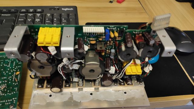

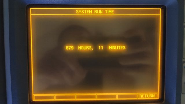

  前些时候收了个成色非常好的COM-120A 保守估计有9成新以上,里面除了电源有过拆卸维修,其他的板卡和面板都未有动过的痕迹,后续修好后进菜单看了下总的使用时间是679小时间,因为说平时使用的很少的!连原装前保护按照论坛的经验,这种长期存放不用的仪器,大概率是电源乃至小信号处理板的电解电容都已经漏液腐蚀PCB板子和元件,甚至导电和漏电。到手后迫不及待的大卸八块,每个板子都检查过电容问题,并且统计出电容的参数和数量以便买新的。拆的过程中也注意到螺丝丝扣里面都还是出厂的螺丝胶没有动过,看来判断没错,确实是没有动过的机器,全部统计完以后知道总共就3张板卡和前板的喇叭功放这里有铝的贴片电解电容,其他的板子都是用了贴片的钽电容,这样看起来维修还算是简单的,(就想得这么简单,其实后面才知道挺麻烦的)把电源部分也大卸八块统计了各种电解电容的容量和体积,尽量买一模一样的型号和体积。
   经过几天的等待,陆陆续续收到了几个包裹,都是买来的电容。可怜我这个老花眼,搞电源里面的电容就搞了2个晚上,原先的绝大部分电解电容都已经漏液了,板子上还有黑乎乎,黏糊糊的液体,还有给腐蚀的PCB 戴上老花镜仔仔细细的清理干净,用无水酒精泡洗多次,再烘干 再涂上保护膜,然后安装上新的电容,电源部分暂且到此,后面还有说明。

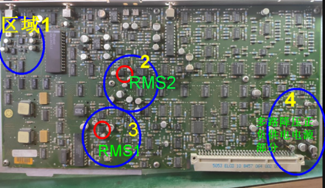

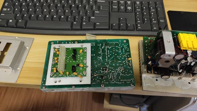

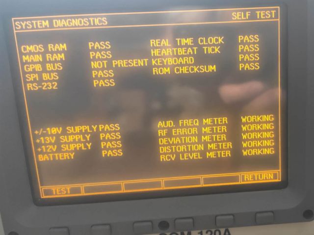

回过头来换这些板卡的电容,这个换板卡搞了差不多一个星期的晚上,面板上的控制板的比较难弄整个拆卸了面板组件才拆卸下来换电容,其他2个板卡的电容就几个也基本没有漏液的,比较容易处理,最难处理的是BASE-BAND TRAY这个数字和模拟信号 A/D转换的处理板子。这个板子有4个区域是当时漏液最严重的区域所以拆电容,还要拍照保留好原始的安装图片,然后是洗板子,尽量把那些IC集成电路下面的电容腐蚀物也洗干净,然后是吹干 涂抹保护膜,安装新电容,整个折腾完成以后反反复复对着原始的图片核对。觉得没有问题了,才整体安装好通。结果是这么多天的劳动好像是白干了一样,开机自检不通过,强制进入界面,发现 RF GEN RECEIVER 2个板卡的失锁指示灯红灯常亮。赶紧进入自检菜单,一下子心里哇凉哇凉的,全部项目是失锁的!

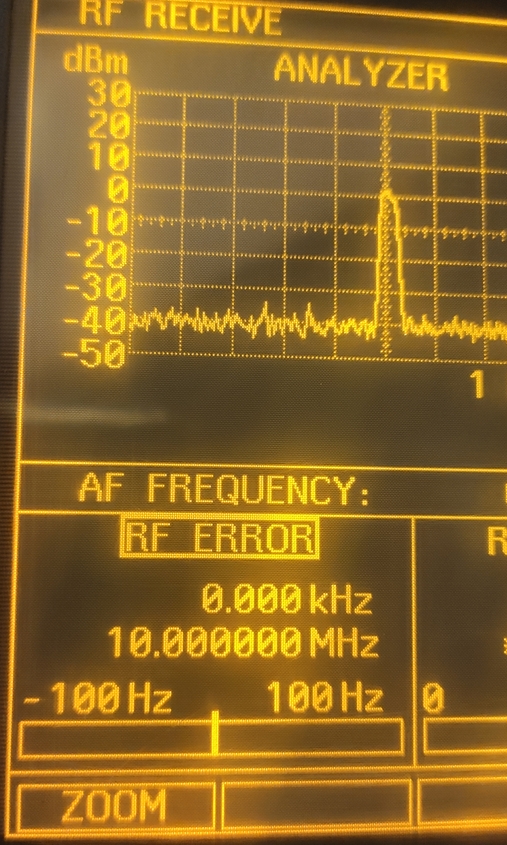

   冷静下来仔细考虑问题,觉得不可能全部不工作啊,要么是确少电压,然后测试了开关电源输出的每一路电压,可惜当时我没有这个机器的电路图和校准资料,就一个很简单的方框流程图资料(图纸要到后期才搞定)思来想去,电源输出的电源都是很典型的正电压和负电压好几组,似乎没有啥不妥,正在抓耳挠腮时突然想到会不会是10MHZ参考频率设置成了外输入?然后各种操作,各种查找。。。。。居然没有找到可以设置内外参考频率切换的菜单(其实到现在我也没有找到这个选项,但是机器里面明明白白的带着外接10MHZ的馈管到后面板的,这个按下不说了),没办法想看看内置的10MHZ是不是工作,因为我事先看过资料,这个仪器标配的是普通的TCXO晶体,但看了对应的位置明白了,这个仪器居然安装了选件OCXO的恒温晶体,我摸了一下怎么是冷冰冰的?马上量了一下给晶体供电的插座,这是一个单独的2针供电插座,和另外212V风扇的插座是单独输出的,当时我风扇都工作的,忽略了这个电压测量,马上测了居然没有12V???  赶紧找个维修电源临时接个12V,看见2个失锁红灯过一会灭了  关了12V 又亮了! 一阵狂喜,赶紧操作一下,拿个对讲机测试了一下灵敏度和功率频率  居然都看起来是准的!

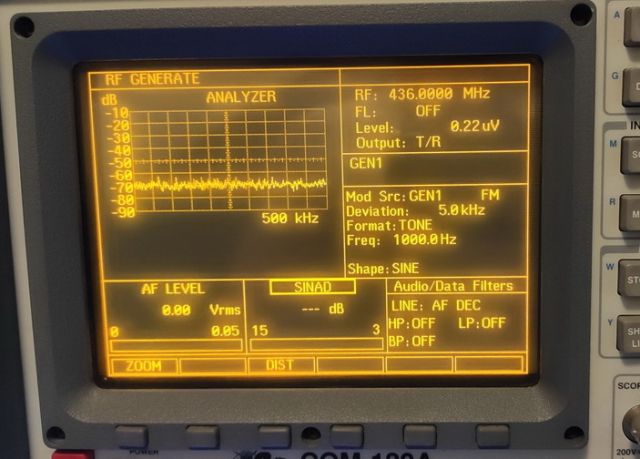

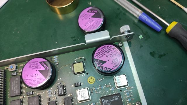

     因为这天比较忙,晚上没有再研究,下一天晚上晚饭后继续,这次是等着让他屏幕自检完成了进去,结果很悲催死机了,关机再开,屏幕不亮了,自检声音也没有了,不得其解,又拆开关电源仔细检测没有问题啊, 晶体好的啊。。。。。因为当时比较晚了,不好意思微信打扰朋友BH7JUO了,第2天早上就迫不及待的给他留言了,回复很快来了,讨论来讨论去,这个过程就省了,大概的意思是前面板的CPU控制工作了,滴一声,后面的滴滴两声是板卡SYNTHESIZER TRAY CPU加载以后的声音,然后才能点亮屏幕进入系统自检和运行,按照分析是不是什么数据丢了导致无法加载数据,按照这个思路我研究这个板子上的元件,这个板子非常干净,新的一样,没有一点灰尘,里面没有一个铝壳电容,全部是贴片的钽电容,为了安全,我全部都测量过没有短路也没有漏电,还飞线出来通电测量供板卡上的电压,5V很稳定! 想到数据问题,测量了2个圆的大电池TL-5135  以色列产的3.6V 1200MA  测量一下果然是其中一个已经没有电了,另外一个正常的3.6V,第二天马云家下单买了一个花了85元,因为那几天比较忙,所以也不急,等了4天才收到电池,晚上回家装机,经过一番过程。。。。 开机屏幕总算是亮了,自检以后提示是信纳比表故障,可以手动按键进入正常工作页面。

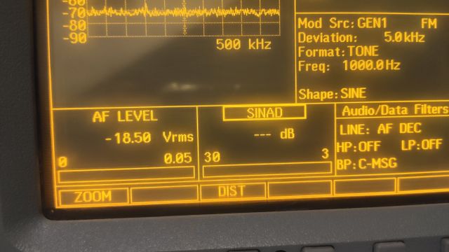

   和我的IFR-2966A反反复复的测量比较了各种功能,最后发现是AF 音频电压幅度表不对,SINAD信纳比表没动静,其他的各种测试功能都正常(当时也没有心思比较误差什么的),只能翻看那份只有29页的IFR COM-120C的工作流程框图资料,反反复复的研究这个框图,和BH7JUO讨论了好几天,按照框图的走向,结合查找板卡上元件的PDF文档,大概的把信号的通路走向搞懂了一些,这个时候因为都集中在这个板子上的问题,他说从国外的资料来看,这2个表不准一般先换电解电容,这。。。又想到了我之前的一个细节,因为我当时统计电解电容时没有注意其中的一部分信号耦合的实际上是无极性的贴片铝电解电容,所以当时这些电容没有换,但仔细看也没有烂,哎这个时候也想不出好办法了。只能排除法先换之前的电容,然后下单买了几十个10UF 16V进口的贴片无极性电解电容,洗干净焊盘换上新电容,开机无果,还是一样的自检报错。这下真的是没办法了,也不知道究竟是多层PCB里面的过孔或者是铜箔是不是给腐蚀烂掉了?

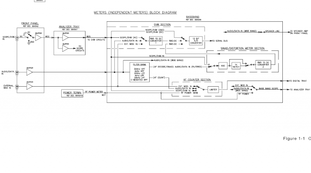

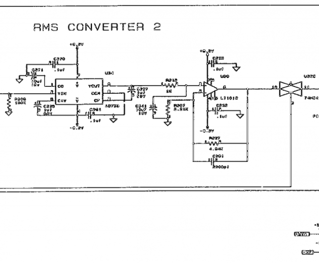

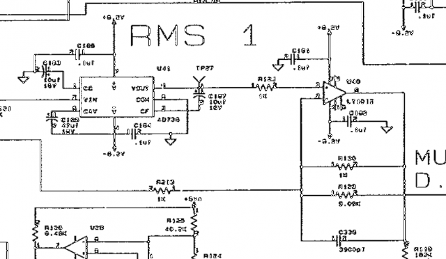

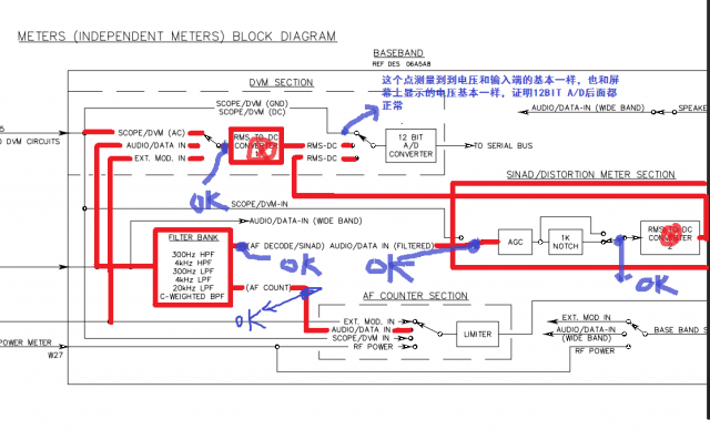

正在黔驴技穷之际,另外一位朋友他给电话说看我在找电路图资料,问我要不要,当然要啊,然后他免费提供给我了,欣喜若狂啊,不过还是有点小失望,从印刷品上扫描版的文件清晰度不是很高,但是,但是比没有好太多了,至少可以找到大概的方向了,于是晚上戴着老花镜+放大镜反反复复的看电路图,脑子里不断的重复电路的走向,因为没有板卡转接插座,我只能笨办法了,每次要测量的点,信号通路或者是测电压,都是飞几条线出来,用示波器,万用表,用另外一台综测输出1KHZ /0.6V的音频信号给120A AUDIO/DATA IN 通过示波器比较,反复选取测量的点,最终还是框定了 RMS1 RMS2 部位有问题,和BH7JUO讨论了几天,我也学会了很多知识,为了验证RMS后面的电路是不是正常,给SCOPE/DVM 口输入一个直流电压,综测功能切换到DVM表功能,输入选择SCOPE/DVM DC ,综测的DVM表上显示的数值和输入的电压值误差只有0V~0.01v之间变化,说明后面的12BIT  A/D 电路工作正常的。

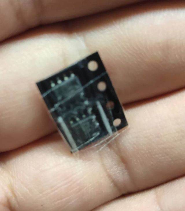

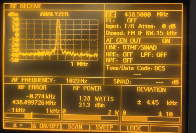

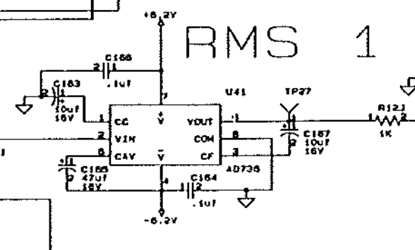

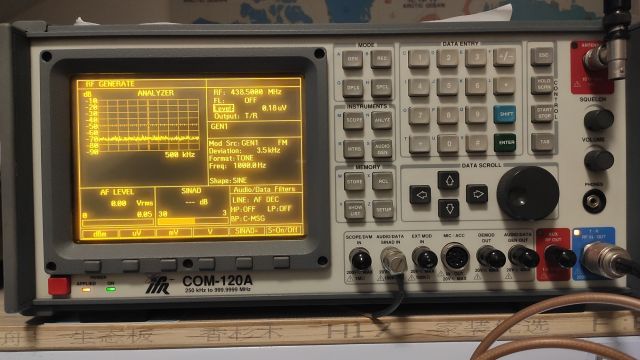

      然已经确定在这个范围,那么就对这个范围的元件全部再次筛选,测量运放LT1012A/D转换 AD736的工作电压+-6.2V完全正常,甚至连这2片区域的有类似电容液腐蚀变黑色的供电退藕电容0.1UF都全部换成新的进口50V耐压的1206电容。按照电路图的走向,一级一级的测量信号,一边和BH7JUO互动,最后锁定AD736工作异常,输入正常幅度的正弦波,输出是不变化的-5.1V这样的电压, 想了一招,把2AD736对换了试了一下,发现故障依旧,无法接受2个同时坏的结果, 但也没有办法了,JUO建议买2个来试试看,赶紧某宝下单,花了60多元买了2个回来,等了一天到货后晚上装机,结果还是和原来的一样,没有任何变化。。。。。。。。陷入了僵局了。不相信,拆卸下来用放大镜仔细看,发现了问题,这2个芯片明细是打磨过表面以后重新激光打字的,打磨以后的粗糙。。。。。只怪当时太激动看看是塑料封装好的。第2天和BH7JUO讨论了半天,我还重新再按照流程测了输入输出点,确定应该按照电路图分析只可能是这个A/D问题,然后按照他推荐的元器件网站重新高价购买了2 AD736  据说是绝对原装的,还好新人第一次购买还免快递费,我选了顺丰快递,第2天上午就收到了,晚饭后迫不及待的动工了,小心翼翼的先焊接了一个,RMS 1电路先工作试试看,开机,自检,还是不过 进入画面后,此时看见之前一直是显示负数的AF表显示的是0V,按照之前的测试输入1KHZ0.6V的音频 AF表显示的电压幅度几乎和从2966A输出的幅度是一样的,高兴之余赶紧关机断电,抽出板卡继续安装第2AD736  这样理论上RMS 2 SINAD电路也工作了! 插回板卡,锁定螺丝(这次很自信不用再拔板子了)插好信号馈线开机。。。。。。。 滴,嘟嘟,静静的等待着自检,OK那个该死的错误总算不出现了,画面提示已经自检正常(问了使用该机器的朋友,正常的机器就是这样自检完成需要手动按一下进入测试画面),赶紧拿出对讲机外接好音频和喇叭,测试下来SINAD显示正常了,好激动啊,赶紧把好消息微信告诉BH7JUO,他也挺开心的,分析了这么久总算是彻底修好了,高兴之余我2台综测仔细比对了功率,灵敏度,频率误差,还有音频输入幅度,音频输出幅度等等都在COM120的校准手册的误差允许范围之内。
   完美修复故障,又添了一件玩具。
         这台120A出厂标配的选件:
                     01号选件:  12V 5Ah 汤浅免维护电池(没电了,给我拆了丢了)
                                                  02号选件 :  0.01X10六次方 OCXO恒温晶体;
                                                  05号选件:   30DB宽带放大器,AUX端信号可以输出+13DBM ;
                                                 14号选件:    CLEARCHANNEL LTR功能。
                                                 唯独没有配置12号选件 跟踪信号源功能

       感谢论坛上朋友的支持和帮助,特别感谢BH7JUO的帮助! 整个修理从理论分析到修复历时整整一个月,虽然之前朋友们也说了这么个小故障不要紧的,一般人测试灵敏度也不去看SINAD的,但是追求完美,功能失常,并且开机有错误指示看着总是别扭的呢。好朋友的帮忙也总算有了电路图,校准手册,校准密码,也可以进入校准模式了,但权衡利弊放弃了调整,反复校对了大小功率测量, 频谱输入输入输出比较,信号源输出幅度的比较,和2966A比较都在手册允许的范围内,没有必要去动,还是很准确的。截止到目前累积开机使用时间是679小时,使用到时间也不多。

打磨芯片真的害人不浅,谢谢沈老师的大作,看着就舒服

是啊,估计原来的芯片完全不是这个.

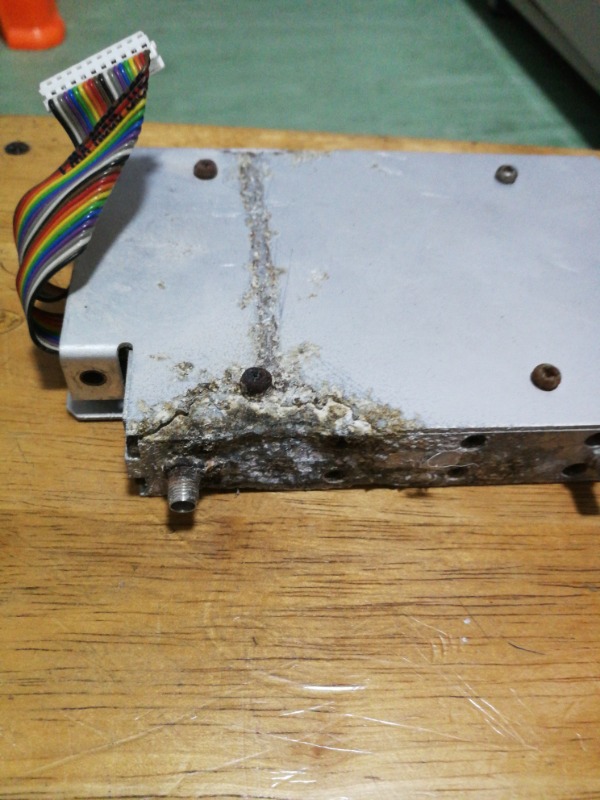

我又弄了一台2966a,记忆电池漏液把很多板子腐蚀了,刚开始自检A7 I2C不过,射频开关模块有腐蚀把I2C总线电压拉低,拔下后可以进系统但死机,现在直接A6 cpu板不工作,自检灯不闪,有空把A1 A5 A8这三块也洗洗换电容。

你说的记忆电池在什么位置?是靠近边框的那个圆柱体的锂电池?还是说板子上还有锂电池,我最近这次是3年前看过里面板子都没有漏液就没有动,没有印象了,只注意那个在上面右侧边框上可以拆卸的这个锂电池。

就是那个电池,老家常德市无委的2967现在给市协会在用,仓库里放了十来年也是那个电池漏液,但机器工作正常。

衰减器成这样了,可以买一个14500的5号铁锂电池,虽然电压只有3.2v但工作正常,没电了还能充。
