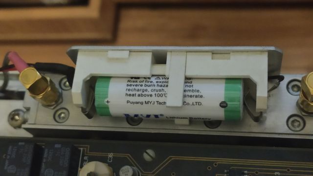

bg7gc:[图片]衰减器成这样了,可以买一个14500的5号铁锂电池,虽然电压只有3.2v但工作正常,没电了还能充。 (2020-09-09 22:39)
厉害了!  我估计越是不开机,电池越容易坏! 因为电池得持续不断的供电,一直在化学反应,而经常用的因为大部分时间都由稳压电源给芯片供电,记忆电池基本在休眠状态!这点从C150 450可以看出,库存的机器电容都烂了 板子漏液一塌糊涂,3V电池没电也有点漏液, 而经常在用的C450原装的电池还有3V,那些铝壳电容一个也没有漏液。
我已经下单了,明天可以到货,赶紧换掉这个定时炸弹,我昨天拆开2966A看了,还好就电池凸出这里有点锈了,其他没事!
这台120A里面是2个以色列的锂电池,还好,除了一个没电,电池倒是一点也没有漏液。

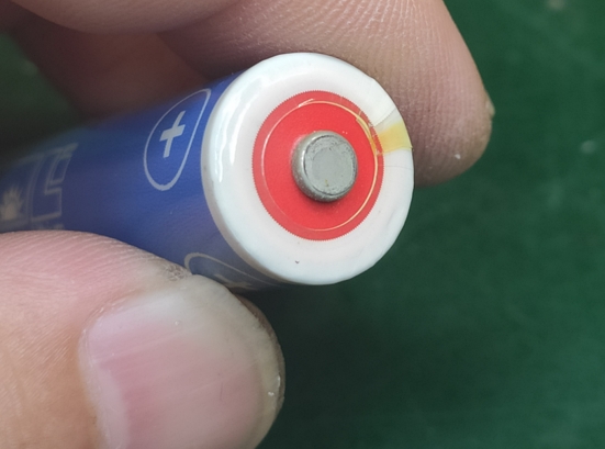

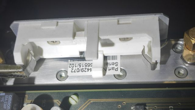

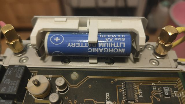

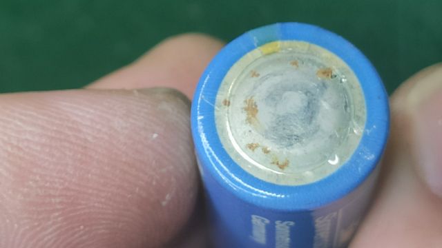

回 bg7gc 的帖子
bg7gc:
看了你的图片,诚惶诚恐啊!赶紧下单先买了个电池再说,今天收到电池,晚饭后迫不及待的把IFR-2966A拆了,因为我里面都储存了常用的功能和频率,模式等等的,所以外接电源先并在电池卡扣上,再把旧电池扣下,还好电池只是有点生锈,至少在我手上已经10年半了,还没有漏液..洗干净电池弹簧片装上新电池,拆除维修电源,顺便给每个版卡检查了一下,还好那些铝壳的贴片电容都没有漏液,板子上干干净净,就不用担心了,装机测试,OK没有问题,储存的都在里面。
