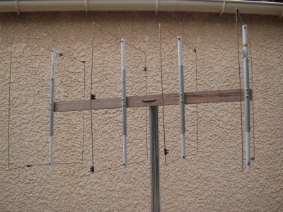

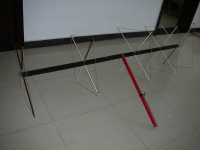

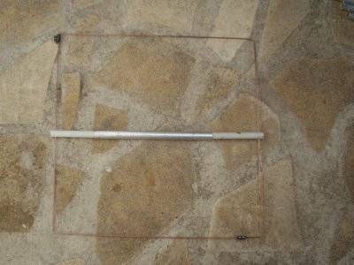

VHF 144MHz ,5單元的 Cubical Quad

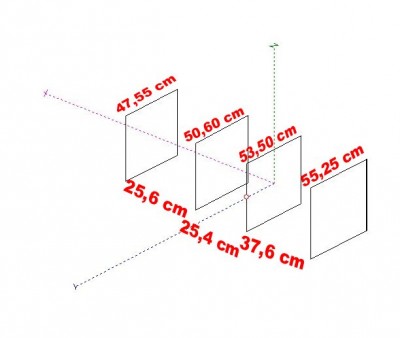

http://www.gameangler.eu/delboy/m0dad/Homebrew/4_element_cubical_quad_144mhz.htm
http://patricef4esk.unblog.fr/2011/09/13/fabrication-antenne-cubical-quad-4-elements-vhf/

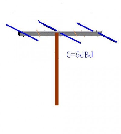

离线BH1LHS
1371
只看该作者 6楼 发表于: 2012-05-18
这和普通YAGI有什么区别?

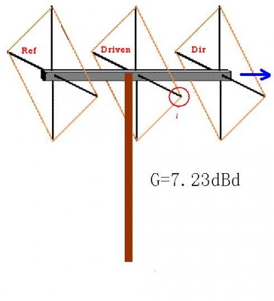

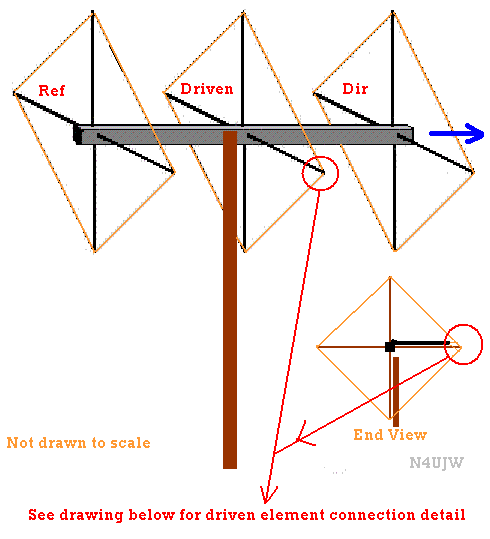

标准的3单元八木天线增益是约4至5 DBD。
3单元Cubical Quad 天线增益是9.45 DBI相当于(9.45 - 2.15) =7.3 DBD

离线BD4CB
2280
只看该作者 9楼 发表于: 2012-05-18
根本不是这样的,框比YAGI 同等的条件下 就是多 2个DBD。就是这个数据。

离线BG5EHX
4679
只看该作者 11楼 发表于: 2012-05-18
我计算过多次多波段的短波Quad,总是算出来不太理想,三个单元能算到6DBD就非常不错了,V段到是没太多的想法,只想能从10米到40米波段全装一起就好了,做出来没想法了,但软件上意淫一下也相当的不易

离线BD4CB
2280
只看该作者 14楼 发表于: 2012-05-18
三单元的框 很容易 7DBD + 的 EHX 你那个是没算好。
框就如同一个大的望远镜,抓大气中的电子是绝对棒的。

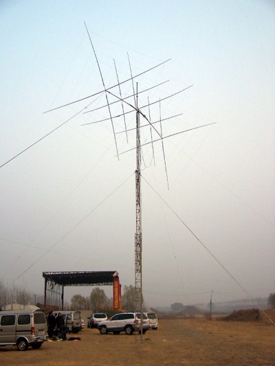

离线ahhui
7459
只看该作者 16楼 发表于: 2012-05-18

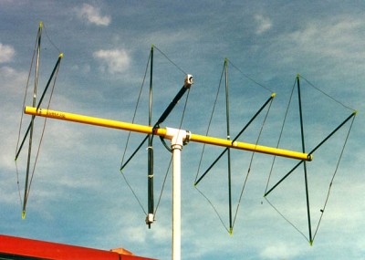

所谓的天线噪音有两个意思,一种是很多HAM对天线接收时感受到的噪音的一种主观感受,主要是受天线形式决定的。比如GP的噪音比DP大,一是因为GP可以收到更多的垂直极化的噪音,二是全向天线因为能接收到各个方向的信号,听起来“噪音”自然感觉大一些。所以人们常说DP比GP安静,YAGI比DP更安静。F/B高的天线就会比F/B低的安静,同样的波瓣比较干净的天线就比杂瓣多的好一些。比如有人说Windom天线感觉起来噪音大,因为Windom虽然和Dipole同样是1/2波长,但在其基本频率(7M)以上,其辐射图会产生多个副瓣,因此接收时就收到了多个方向的信号。从这个角度上来说YAGI和Quad都是很比较安静的天线,但是在国外说Quad安静的人比较多,不少国外HAM经常用"quiet"来形容这个天线,但很少有人说YAGI是"quiet“的。
另外一个因素是Quad天线是个闭环,它阻抗最高的部分在振子的中间位置,而Dipole(包括YAGI)的两端是电压最高点。这样dipole有时会产生电晕放电的情况——在高海拔区域更容易出现,同时因为电荷聚集而产生更多的噪音进入接收机。而Quad的结构就避免了类似情况。最早Quad流行时就是因为在高海拔的商业电台为了避免电晕放电情况而出现的(1942年)。
从实际效果上,Quad的"quiet"相对YAGI是有限的,但这个说法比较普遍而已。但Quad的其他优势使我仍然很喜欢这个天线。在2007年CQWW时,我以100W功率在21.014MHz摆摊,有数个KW级大台在我旁边出现,最后的结果是他们都QSY了。  当时用的就是上图自制的4ELE 的15米Quad,当它对准目标时,信号比旁边架设的水平LOOP高2个S。
