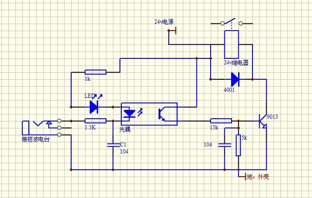

能讲下图纸吗 一直在找合适的收发电路 前面自己搞的自动转换 有点乱
可以改完全隔离,看自己需要,继电器上2极管画反了,,,,,,抱歉
