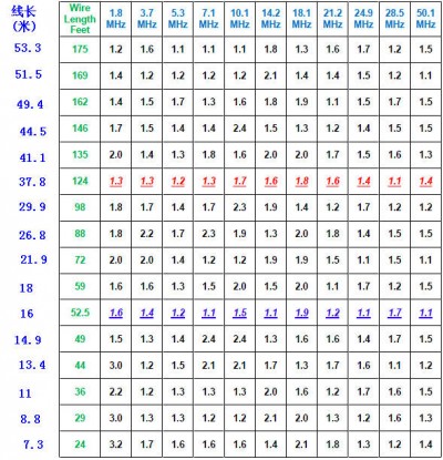

我有一台ic-706电台和一台AH-3天调,我想用长线天线,请教一下:长线多长合适,线径用多大的?

我记得按照波长的几分之一,我以前试过四楼顶斜拉过四十米波段的,看天吃饭吧,有天调几米都行
15098
只看该作者 2楼 发表于: 2014-12-20
这张图贴了好多次了,仅供参考

我的向下斜拉13米多,7兆联通效果不错。

BH4TXN:这张图贴了好多次了,仅供参考
[图片] (2014-12-20 00:22)
请问图中绿色的数字是什么意思?

回 bh3aip 的帖子
bh3aip:请问图中绿色的数字是什么意思? (2017-01-04 20:44)
绿色的是以英尺为单位的电线长度

这个表是接1:9巴伦的数据
