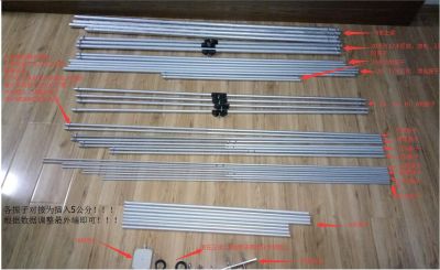

昨晚折腾到十一点才把这些零配件装配好,又是套铝圈,又是拧螺丝的,比较费事,但是这些基础工作完成后安装天线就要快的多了,唯一就是固定主梁的那两个塑料黑套太紧,喷了WD40还是进不去,只好作罢,等今晚再给主梁抹点机油试试,五百让俺放开水里加热下就好套了,汗!!!!!!!!!等天气暖和点就出门测试,欢迎各位前来约炮,嘿嘿!

我这几天心思都在车上,库存还有七付,也没叫卖呢,那个黑ABS圈是固定底板到主梁上的,车加工时是可以套到管子上的,但那时刚车下来是热的,所以冷了自然就有点缩,放开水里能行

上份简易安装说明,希望能帮助到大家,波段具体数据请与五百联系,希望更多的HAM能拥有此天线!

那些红色的字能不能改成白色或黑色,看的吃力。好像没有那么多的馈电振子。

点开看大图就清楚了,馈电振子很好认的,就是两根在中间位置有对称的两颗螺丝,中间有绝缘胶木的就是了!
