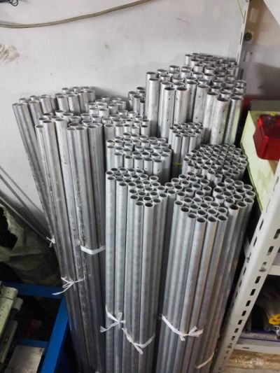

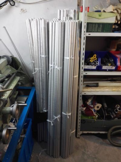

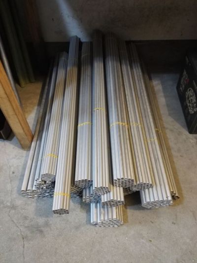

其实你从我第一页的图就能看到振子的总数,但我没说明那些是二十米上用的,那些是十五米上用的,我每节铝管设计的是一米六的最大长度,所以一付振子没几节。这个是移动八木,当然快装快调是放在第一位的

每次都这样,想切管子了,天下雨,而且是要下一周,又一次要赶比赛前
