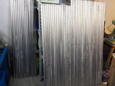

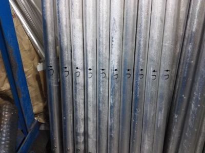

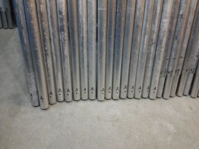

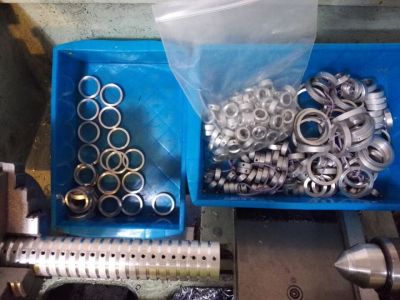

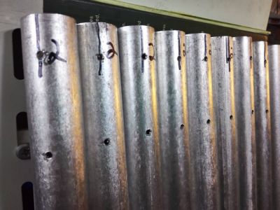

今天完成主梁,十六套,前面十五套巴仑也完成了,铝圈差一半的工作量,振子明天开工,看样子十一月底的比赛有可能赶上

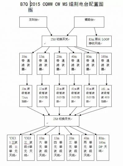

        还有一种是定制的移动版本天线,这类主要是做比赛的大佬们会这么干,更轻的八木,更长的主梁,更高的性能,得到更好的比赛结果,并能大量使用军用升降杆,而不是许多的塔。后面付上图你会明白
