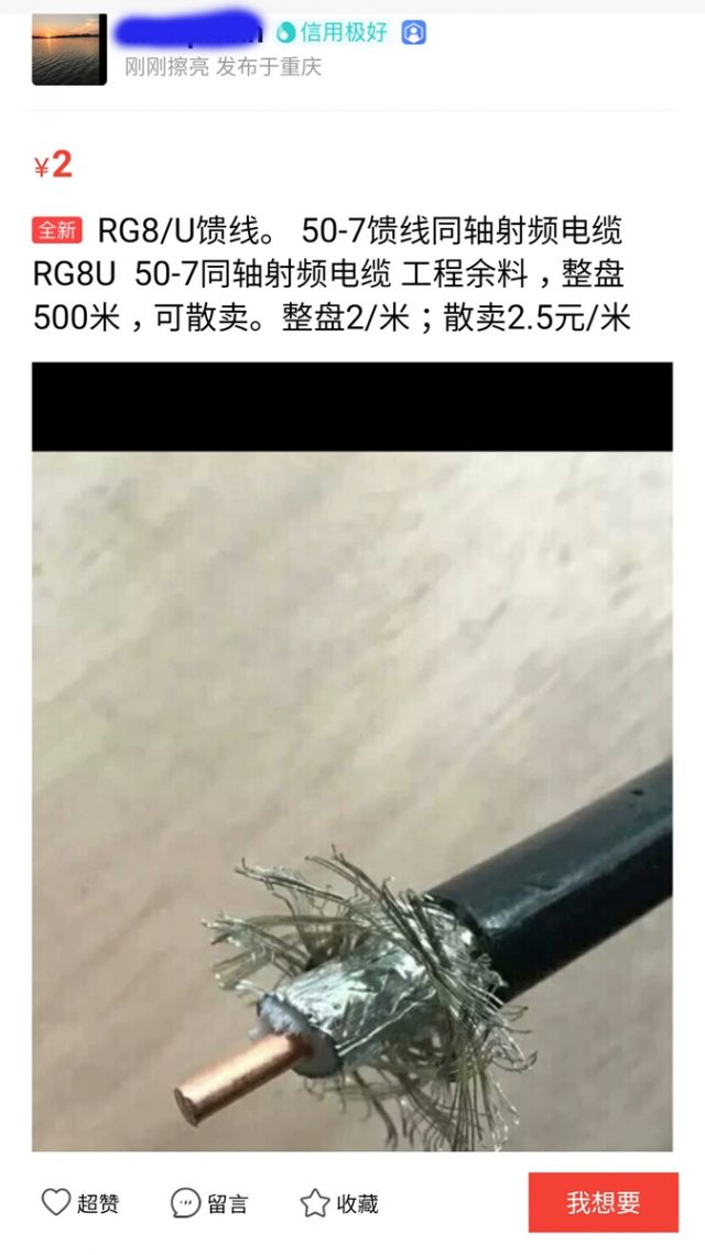

609厂的50-7馈线,淘宝也要十几元一米。一块多一米的馈线,够成本吗?

放心吧  这个不是全铜的  是铜包铝的  绝对不可能是全铜的  如果是全铜的  卖废品都不止1.8元

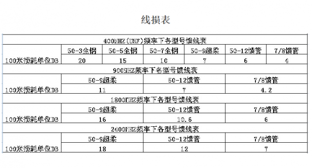

俺测试过  30米  -7  50欧  全铜多股标准馈线  U段损失大约3/5   v段损失大约1/3   HF损失大约1/10
所以不用想了   馈管吧    损失小很多
卖家也不地道  为啥不给一个横截面的图

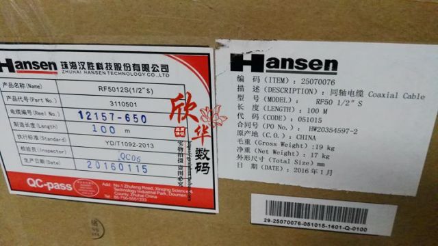

如果买日本馈线  首选关西馈线   质量杠杠滴
但是价钱不便宜

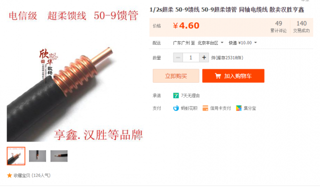

只看该作者 30楼 发表于: 2019-09-15

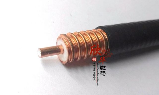

如果是 UV 段  买馈管吧  本来功率就不大  线损都消耗掉了   到发射出去的就剩不了多少了
因为基本上都是做工程用的   所以剩下的卖   便宜了不少  大量的 1/2 馈管工程下来的   便宜
便宜的馈管  也是铜包铝的  简单说   电磁波的集肤效应   也就是走皮不走芯   那么包的这一层铜就是电磁波走的路线    而且铜包铝的重量轻
1/2馈管便宜的大约4元上下   俺前面为啥说-7的铜包铝的不建议用   因为线径细   而且你是用在 UV 段上   所以不建议用    那么铜包铝的馈管为啥建议你可以用   因为线径粗   那么线损就小了很多

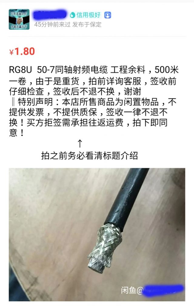

bg3xx:限制的是机器本身输出功率,到达天线馈电点的功率没有规定。另外国产的50欧姆—7馈线基本在4——5元一米,你那1.8元一米的-7馈线啥质量,自己心里应该有点笔数[表情] (2019-08-31 23:00)
BG3XX 老友说的很对 大赞!1.8元/米 还真是便宜的吓了我一跳

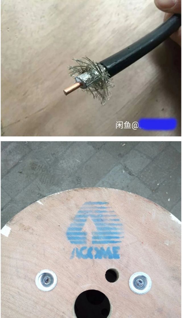

BD4DLN:不存在的,一分钱一分货
也不要相信什么大木轴线盘子、工程用剩的电缆,都是扯犊子的事
....... (2019-09-02 09:55)
很对 让卖家提供检测报告

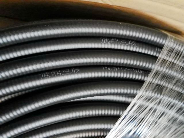

这个怎样

离线bg1grn
325
只看该作者 38楼 发表于: 2019-10-20
既然用馈管,那就二分之一的吧,也就4块一米,都是铜包铝的,使用完全没问题,越粗损耗越小。

离线BD4DLN
6070
只看该作者 39楼 发表于: 2019-10-20
电气性能还是要有出厂报告靠谱,
正规电缆厂每盘电缆都有遵循某标准的检测报告,拿不出来肯定有问题,如果不明确注明遵循的是什么标准,那极有可能是按照和客户签订的技术协议生产的。。。只要双方同意,怎么做都可以的电缆
