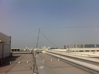

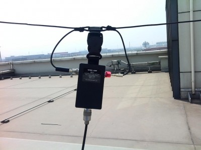

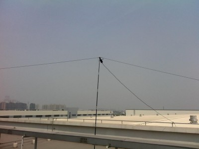

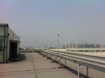

温顿天线今天到货,上午在单位楼顶试用了,天线高度4米左右,电台ft817,12V锂电池,馈线12米,功率5W。实验结果20米波段很好,40米波不是很好,10米波不错。估计40米波效率低和天线架设高度有关系。

楼上温顿天线架设高度最好大于6米,当天线架设高度过低是,SWR会偏高并且不容易调下来。修剪天线只能改变谐振点的位置,不能改变最低的SWR。所以这个天线的高度最好不要低于6米,才会有较好的结果。
