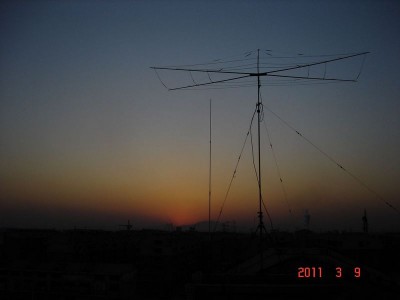

只看该作者 830楼 发表于: 2013-10-03
用电线自制了14兆、21兆 moxon  ,10米鱼竿垂直架设,效果非常好!
推荐给大家一个DIY  moxon 的网站:
http://www.moxonantennaproject.com/

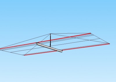

白色是铝合金横梁, 3米, 红色是四根鱼竿,每根不到4米,末端和横梁中部垂直的1米高立杆用拉绳拉住, 防止下垂。,其他那几根线嘛, 部分是振子, 部分是绝缘拉绳, 按BD8MI的那个图整吧。
大家看看这样的结构合理吗?

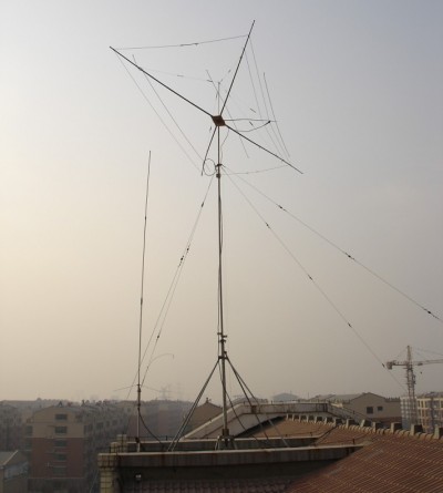

在用,自制10米波段MOXON天线。

回 HAM3695 的帖子
HAM3695:[图片] 在用,自制10米波段MOXON天线。 (2014-02-16 21:59)
不错 敢弄!!!
