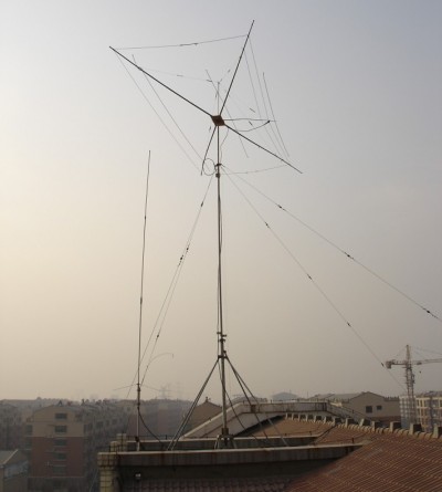

我的14兆弄好了,还附带了21兆和28兆,14兆的驻波比较好,14.1到14.35我的ic751a不起表。

三条现役的40米moxon
分别是 bd4cb 基地 高度 15米
b4s 基地 高度 21米
by5cd基地 高度 40米

看大家都用绝缘体做主梁.不知道用金属做主梁可?是否象普遍八木中间是零电位点?有朋友能告知?

求助做了个 为什么馈线不盘圈 驻波就n大
离线BD4CB
2280
只看该作者 812楼 发表于: 2012-07-24
回 bg1kdz 的帖子
bg1kdz:求助做了个 为什么馈线不盘圈 驻波就n大 (2012-07-24 10:25)
馈线坏了

BD4QA2920:我的14兆弄好了,还附带了21兆和28兆,14兆的驻波比较好,14.1到14.35我的ic751a不起表。 (2011-12-31 08:09)
我也实验过图中的结构,21兆和 28/29兆的效果还是不错的。
14兆 21兆 28/29兆的工作原理和C4S是一样的,通过14兆的MOXON振子感应为21和28/29兆感应馈电。这个结构适合使用铝管等硬天线使用。如果是使用软线,强度和安装强度都有些问题。性能不影响。
个人实验的结果是,这结构的21兆和28/29兆的效果与MOXON结构的21和28/29各有特色,各有所长。
感应馈电的21 /28/29兆的方向性更好一点点,效率也相对更高一点,毕竟是全尺寸无缩短的。跟C4S效果一样。
MOXON的21/28/29兆的前后比更好一些,方向更尖锐一些,辐射效率理论上相对低一点。但MOXON是直接馈电的,馈电效率更高一些。
就我个人制作的经验来看,感应馈电的21/28/29助波不太容易调整到很低。相信BD4QA的情况应该跟我差不多。 好象,C4S也有这样的问题。
