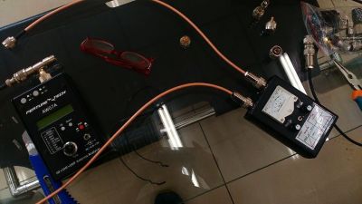

只看该作者 17楼 发表于: 2016-05-05
回 BG1HAS 的帖子
BG1HAS:应该可以的吧
我测了手里的一段RG58,用天分和DIY的相位测试器都得出缩短率0.61-0.62的结果
不知为啥。
[图片] (2016-05-05 09:21)
如果RG58介质层不是发泡材质而是实心塑料,你这个缩短系数就差不多了。
离线火腿蛋
21511
只看该作者 16楼 发表于: 2016-05-05
回 BG1HAS 的帖子
BG1HAS:应该可以的吧
不知为啥。
我没有这个仪器 我是按照驻波推算 然后修剪 觉得我的RG58大约在68 带来的国产馈线大约60

离线BG1HAS
1210
只看该作者 15楼 发表于: 2016-05-05
回 火腿蛋 的帖子
火腿蛋:我有个想法不知道妥不妥
干脆在落料时候就裁的不够长 然后用导线补到谐振 (2016-05-04 23:34)
应该可以的吧
不知为啥。
[ 此帖被BG1HAS在2016-05-05 09:27重新编辑 ]
