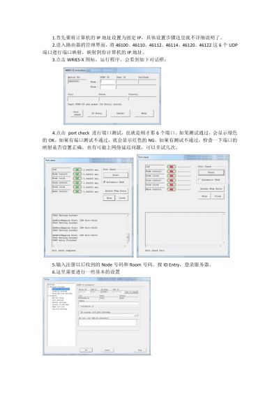

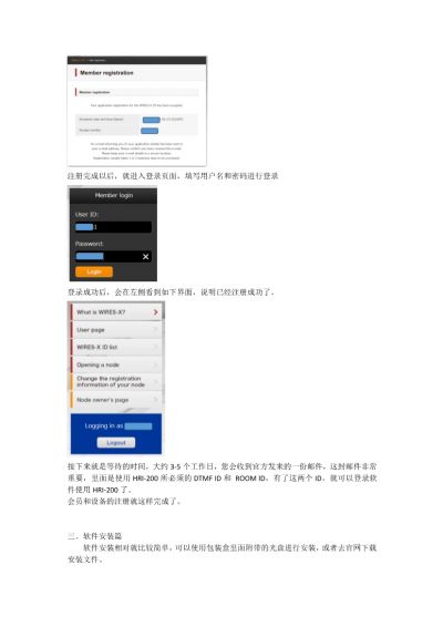

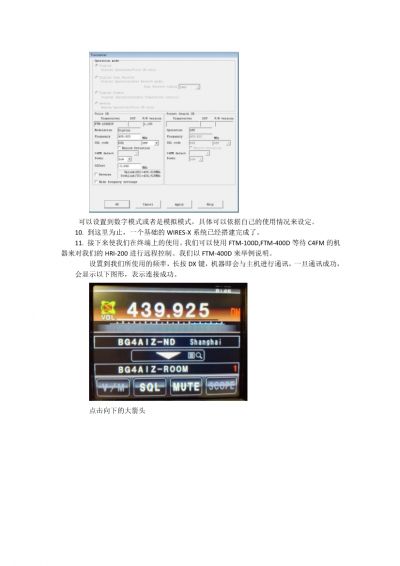

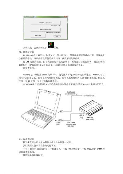

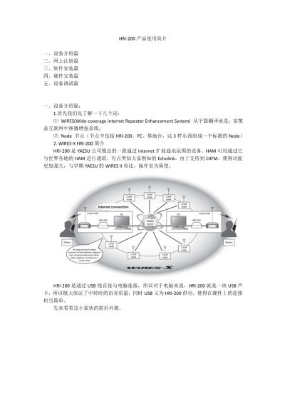

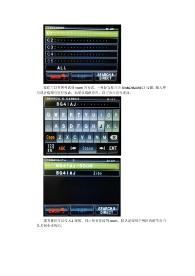

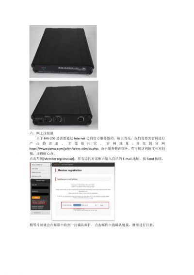

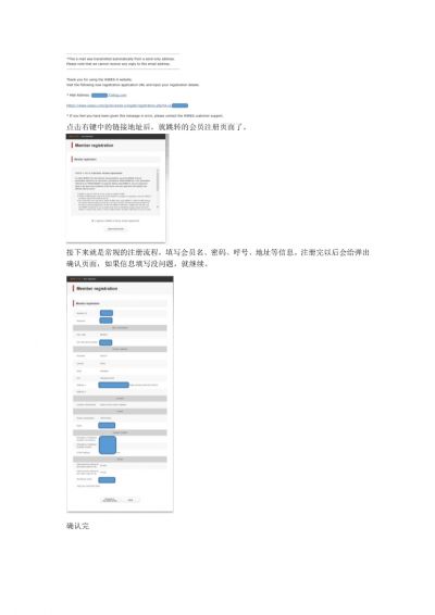

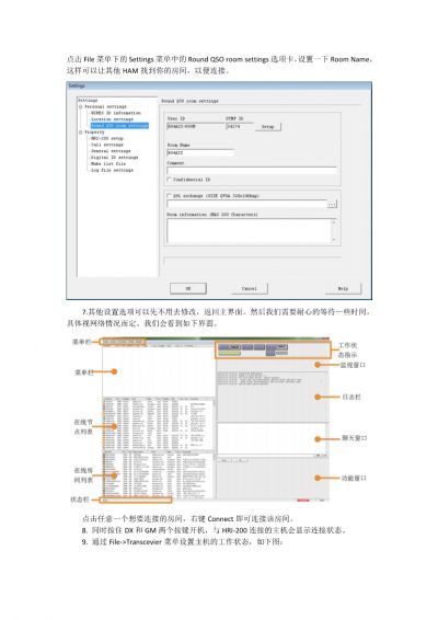

总结了一下 HRI-200盒子的使用问题,希望对新手来说有帮助。

盒子原厂就带三根线,一个USB线接电脑用,一条接YAESU数字电台的十芯数据线,还有一条接模拟电台的6芯DATA数据线,插7900屁股上的那种圆孔
如果接FT2D,就得考验你的动手能力了,自己做线
