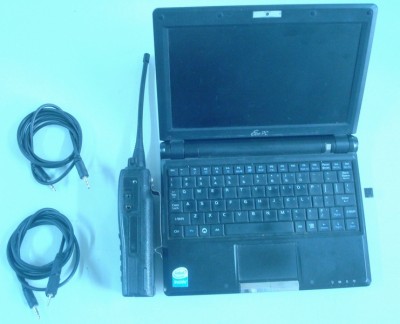

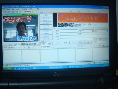

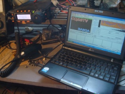

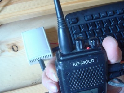

本次野外活动准备了手提电脑一台,与电台连接后进行SSTV的通信实验,现场活动图片可及时通过电台传出。希望能与全国各地的朋友互通,不能发射的朋友也可以接收我们的现场实况。
                    SSTV软件的下载地址是:
http://www.hellocq.net/forum/read-htm-tid-124802.html
若不能下载的话,请给我发QQ留言,我将以离线文件的形式发给你,或QQ邮箱传给你。我的QQ号码是:616464352.加我好友时,请说明身份。
SSTV的硬件部分非常简单,只需要有电脑和电台(种类型号不限,只要频率和调制方式相同即可),外加两根音频线,此音频线一端插入电脑声卡上,另一端与电台连接即可使用。
前几天,本人实验了一下SSTV,感觉还是不错的,最简单的就只用准备两个音频线,一根的一端插入电脑的耳机插孔,另一端插入与电台的话筒输入端,另外一根音频线的一端插入电脑的话筒端,另一端与电台喇叭输出插孔连接(注意:插孔规格可能不同)。下面,本人将操作的过程简单叙述如下:
启动SSTV软件后,即可使用。
1、发送SSTV时:
首先手工按下电台的PTT键,然后用鼠标左键点击软件界面上的“发送”按钮,如此便可向外传送图片或文字信息了。
2、接收SSTV时:
松开电台的PTT键,并用鼠标左键点击软件界面上的“接收”按钮,如有SSTV信号发来,则自动接收,无需人工干涉。

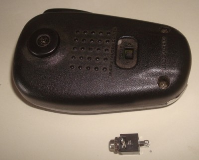

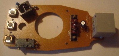

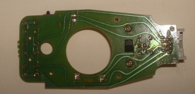

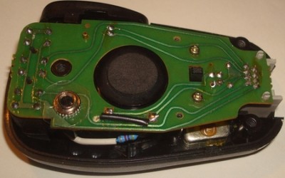

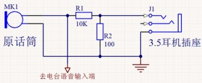

还有一种较为简单的方法,即,现在的电台一般都有VOX(声控发射)的功能,可将电台设置为VOX有效,这样的设置后,只要操作者讲话,电台就会自动启动发射功能。根据这一功能,只要将电脑的音频输出线与话筒输入端连接,当电脑发出传送数传信号时,则可启动电台TX(发射)功能。根据这一设想,本人前天中午改制了FT-857的话筒,在话筒里加装了一个3.5规格的耳机插座和两个电阻,经过实验,效果是VERY GOOD!!!!
上述的改制后,既不影响语音通联,也可以实现SSTV的图片传送。具体电路如下:

离线BA6QA
554
只看该作者 4楼 发表于: 2012-05-02

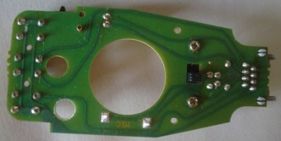

接上图片。。。。。。。继续。。。
经本地实验,效果很好。
希望能与各地的HAM交换SSTV图文信息。
73  BA6QA

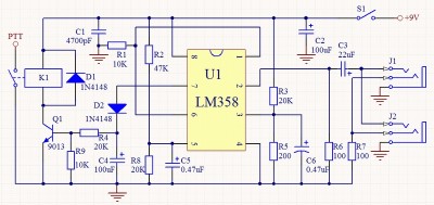

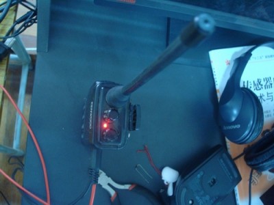

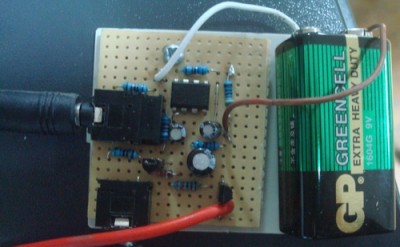

若手中的电台不具备声控发射功能,也可以自己制作一个简单的电路,连接之后也可以实现电台自动发射的功能。
下图为本人设计制作了一个SSTV收发自动转换控制器,经实际使用,效果也不错。
------正确连接本控制器后,只需要操作电脑界面即可控制电台收发。
------先将电路公布在此,给需要的朋友作为参考。
注明:名:这个控制器有两个插孔,一个连接电脑的耳机端口,一个连接电台的话筒接口,电脑的话筒端用一根音频线连接至电台的喇叭插孔上,并根据电台控制PTT的方式,将电路中的PTT端点与电台相应的端点连接好即可使用。
为了便于朋友们制作,电路中的U1符号按照实际元件外形自制的符号。U1的型号是LM358(双运放电路)。在制作时,可根据U1的引脚号连接。

离线BA6QA
554
只看该作者 6楼 发表于: 2012-05-02
继续发图。。。。。
希望此电路能为喜爱SSTV的朋友提供方便。
若仅仅想接收SSTV信号的朋友,只需要准备一根音频线,将一端与电台喇叭信号输出端连接,另一端与电脑的话筒端连接,
只要电台的工作频率与对方的发射频率一致,即可接收到对方的图片或文字信息。
祝各位好运!
