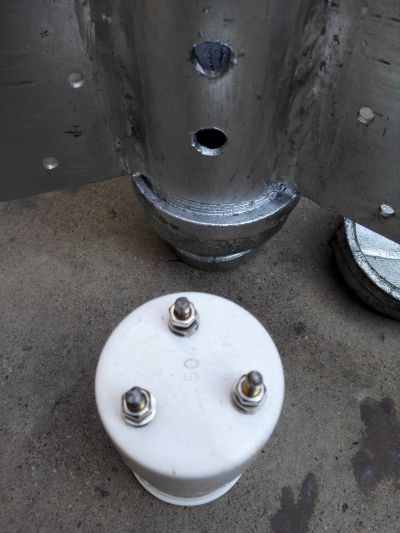

只看楼主 倒序阅读 0楼 发表于: 2018-03-21
全向三振子天线馈电系统
一种天线馈电系统,属于无线电通信技术领域,公开一种三个振子天线和三极巴伦的天线馈电系统,包括三极巴伦和三条互为120°角布置的振子天线。
天线馈电系统多居垂直天线、水平偶极天线、八木天线及与之变形的天线;垂直天线360°皆可辐射无方向性,但是对高角度辐射效果较差,通信距离较近;水平偶极天线算是无线电通信中的最常用的天线,其辐射角度自地平线起至天顶180°,天线垂直方向前后皆有辐射,其指向性为倒“∞”字型,有作较强的双向指向性,但是在天线导体两端方向的接收/发射能力几乎为零,垂直方向通信距离较远;八木天线在收/发方向有很高的增溢,有着尖锐的方向性, 垂直方向通信距离很远,但要攺变收/发方向必须有-整套司服旋转驱动装备;对于全方向点对多点收/发的无线电台有盲区死角极大地限制了它的机动性。
针对以上问题,本实现了三极巴伦和三条互为120°角布置的振子天线,构成一种360°全向无盲区死角的天线馈电系统, 它既能远距离无线电通信又无方向性,从而克服了已公知天线馈电系统的缺陷,保证了360°无盲区死角(相而言无盲区死角)的全方向点对多点的远距离无线电通信。

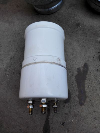

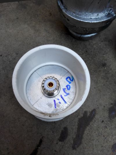

想法是不错 馈电点的地方来个照片看看

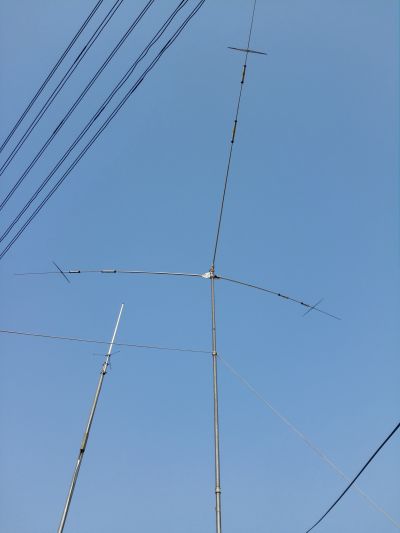

请画出辐射方向图,无图无真相。

印像中DP本来就全向,正倒V方向性也没啥。

离线bh8srl
只看该作者 6楼 发表于: 2018-03-24
有些图发不上来,有兴趣加我微信13887537566谢谢!
