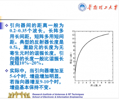

只看该作者 40楼 发表于: 2018-06-22
回 BH4IGO 的帖子
BH4IGO:
小队长 这个可真不是这么算的
6单元和8单元 看纸面数据差不多,其实用起来 自己感觉差别不小
6单元只比8单元少0.7db左右,6单元到8单元实际体验的改善,基本是其他因素造成,而不是增益增加带来的。比如原天线设计diy是否达标;还有单元更多时,仰角和波瓣变化受高度环境影响会略微有利一些,6单元可以调整高度来改善。50兆天线常见问题是高度过高,特备是楼顶上的有高度加成。过高时八木要好一些,dp则影响很大,750v上的50兆效果基本不会太好,就是太高了。
纸面数据既然有理论依据,就应该相信它。体验不同差异大时可以分析其他原因:天线diy是否成功达标、高度、环境、传播、通信方向范围什么的
希望我看的不是假书

只看该作者 46楼 发表于: 2018-06-23
回 bg3upa 的帖子
bg3upa:小队长,书肯定是真的,单元多了,方向尖锐,主波瓣很窄,指向要调来调去。 (2018-06-22 15:20)
是的
本来就是围观牛逼天线时,顺便提了一下八木单元数量的一个常识。前面有9区的也不说理由,直接断定我瞎说,才怀疑自己看的是不是假书来着
增益=效率×方向性系数,5-6单元和8单元相比,效率一样,增益相差不大,自然是因为方向性系数(主波瓣的尖锐性,指向性)也相差不大

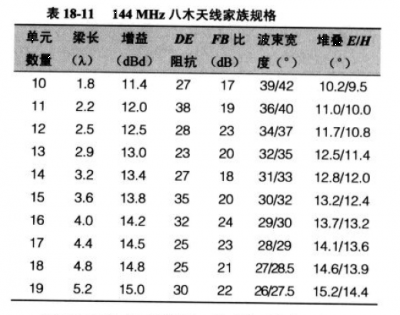

只看该作者 49楼 发表于: 2018-06-24
回 bg9gxm 的帖子
bg9gxm:
去看YU7EF的网站吧 两句话说不清楚的
看了下YU7EF设计的6米八木:
1,几款八木基本是流行的优化设计,兼顾前后比和驻波比,特点是反射器及第一引相器与激励单元间距小,其他引相器间距较大。
2,通过仿真看增益和前后比,应该是自由空间的模拟
3,几个对比数据:
     8单元EF0608(13.45dbi)比11单元EF6011(15.26dbi)小1.81db,
     6单元EF0606(11.85dbi)比8单元小1.6db,
     5单元EF0605A(10.8dbi)比8单元小2.65db,比11单元小4.46db。
关于增益:
1,八木设计思路有影响,是需要几个指标的折中(优化设计),还是更在意某个特定数据
2,多单元时长主梁(允许范围内振子间距调整余地大)更重要更有帮助,也更易兼顾各个指标。增益差异不能只看仿真结果,也要观察一下主梁长度按比例是否对等。
3,高度影响也大。想通更远八木可以架高,超过半波长很多产生副瓣也没大问题,反倒能获得更低的仰角和主辐射增益,中近距离还是不要过高。
4,天线仿真软件集成了复杂的函数计算,爱好者免计算用着方便直观,但从自由空间设计到实际制作使用,软件对实际地面模拟计算都不够精确,再加上振子材料直径,缩短系数等,误差都会大些。
参考一下天线手册18.5.2章节介绍的一个长v段八木,主梁1.8-5.1波长。
从10增加到19单元,增益只增加了3.6db。
也许是对增益差异的说法有不同意见
首先,本来就是根据相关教材说的大约数值,即使以YU7EF的天线互相对比来看,偏差也不大,还是体现出5-6单元后,单元增加和增益不成正比;
其次,也看天线设计,上面说过增益差异不能只看一个仿真结果,还要看天线设计方案、间距、主梁长度按比例是否对等、以及地面和高度的影响。
例如:
1,一定范围内6单元比8单元架得高,主辐射波束增益差距会缩小甚至超出。
2,如果把A505S(6米波段五单元商品天线,10.5dbi)主梁从3.7米增加到5米左右再调整间距,也能增加1db左右增益。
3,天线手册18.4章节介绍了三款优化的实用6m八木,12英尺的5单元(10.1dbi)和22英尺的7单元(11.3dbi)对比只小1.2db。而YU7EF的7单元EF0607(12.75dbi)主梁长达8.9米,8单元更是达到11.215米。
所以之前提了下从成本、结构、架设等方面看,6米(其实也包括hf)波段超过6单元意义不大。一般应用付出和增益收获不配比而已,还是没搞懂这个“瞎说”从何说起?
