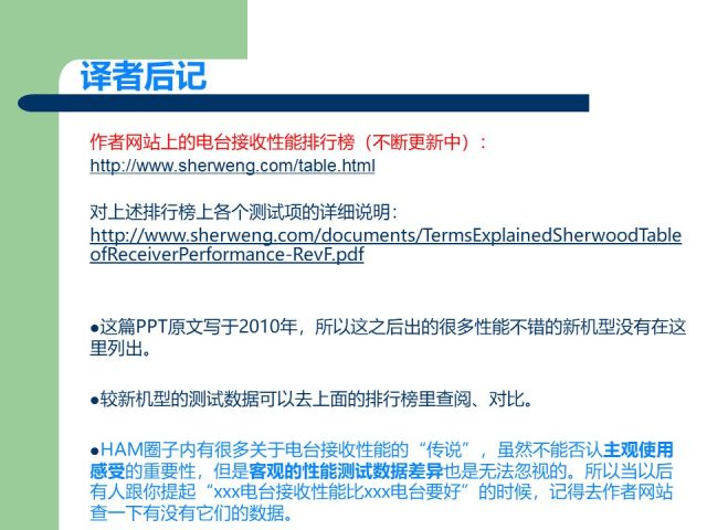

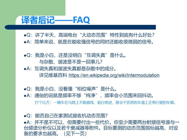

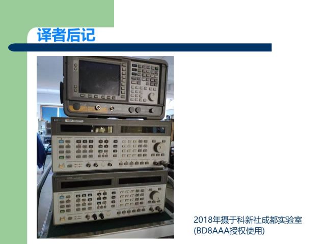

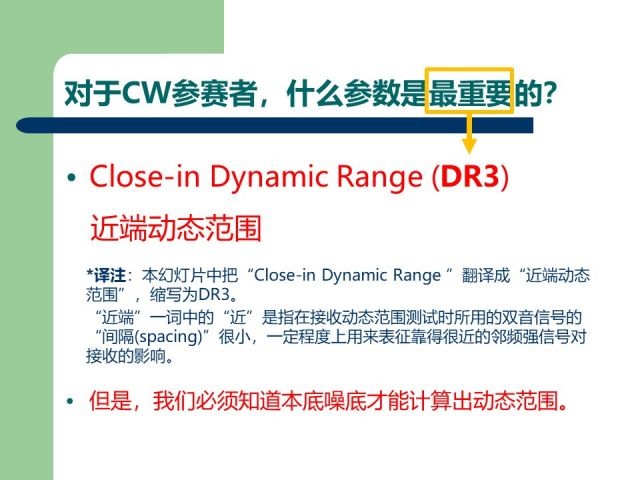

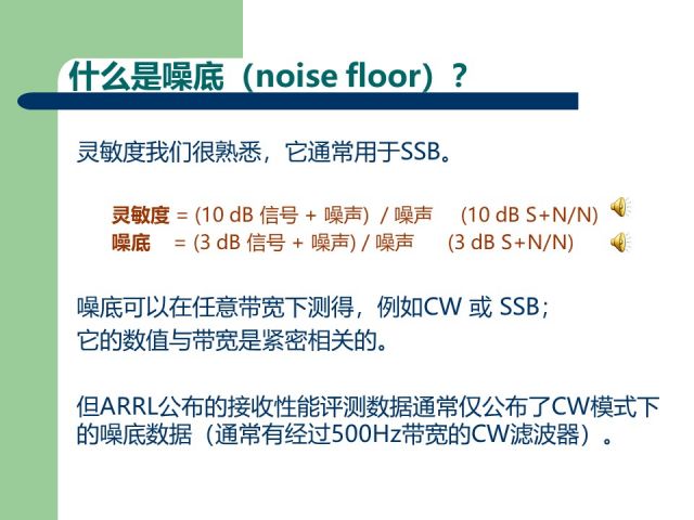

翻译这篇PPT是两年前自己给自己挖的一个大坑,昨日终于大功告成了!
这篇文章对经常参加比赛的爱好者选购电台有很大的指导意义。
这里说为啥针对“经常参加比赛的爱好者”?因为比赛时的频谱环境比平时要恶劣许多,这才是高端电台发挥高动态范围指标长处的时候!
建议有一定技术基础的HAM进行阅读,因为部分概念、内容有一定的技术门槛。
刚入门的小白HAM也可以凑合着看,多看几遍再另外多搜搜资料也就懂了。
欢迎在帖子中留言讨论。
点这里下载PDF全文-----> 选择一个好电台并没有那么简单_NC0B.pdf (2176 K) 下载次数:95

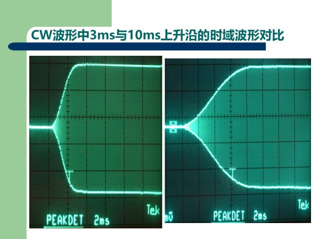

内容提要:
1、对衡量电台接收性能的动态范围指标及其测试方法进行了深入探讨;
2、讨论了提高接受动态范围的技术路线(例如低中频窄带修平滤波器的使用);
3、分别给出了CW和SSB对动态范围指标的要求;
4、分析了不同CW上升沿时间对发射信号带宽的影响;
5、例举并对比了部分中高端电台的动态范围指标;
6、分析了多人多机比赛台设置中的一些影响因素。
为方便阅读,节选了部分内容以图片的方式放在帖子里,更多内容请下载PDF全文。
