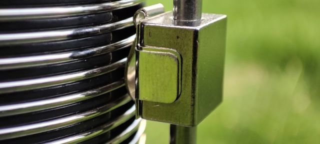

昨天,我突然想到一个问题:在振子长度相同的情况下,加感线圈安装在振子的不同位置,天线的谐振频率会不会不同?
今天傍晚,我拿自己的GP天线在40米波段测试了一下,利用818自带的驻波表测量天线的驻波,线圈设定在10圈,加长杆为247.5cm,拉杆天线为531.7cm。当线圈安装在振子根部时,在频率7.000~7.350MHz发射,显示驻波不起表;当线圈安装在加长杆和拉杆天线之间时,在频率7.090~7.500MHz发射,显示驻波不起表。据此可以得出结论:用同样长的振子加上相同的加感线圈,加感线圈的安装高度不同的话,天线的谐振频率是不同的。线圈的安装高度越低,天线的谐振频率就越低;线圈的安装高度越高,天线的谐振频率就越高。
我可以利用这点来扩大现有这副GP天线在80米波段的可操作频率范围。在54楼的测试中,线圈(43圈)都是加在加长杆和拉杆天线之间,当加长杆是1.70米的时候,此时驻波理想的频率范围在3.855~3.910MHz;当加长杆增加到2.475米,80米波段的理想的频率范围下降至3.780~3.855MHz。可以合理地猜想,如果我逐步降低加感线圈的安装高度,谐振频率就会随之逐步降低,向3.500MHz靠近。
本来今天我就可以直接对80米波段进行测试。实际上我也确实测了,但我发现818显示在整个80米波段,驻波都巨高,没有感觉到驻波曲线有低谷。这首先是局限于没有使用指针式的驻波表,所以不能看出各点驻波细小的差别。其次,分析是这两三天没下雨,阳光火辣,泥土都干了,硬了,天线的地锚很艰难才插进地里,估计是没扎入湿土层,所以地网只能靠那两条5米长的排线,效果自然不会好。而且天色不早,只好以后再找机会测试80米的情况。
顺便测试一下新手机的微距摄影功能。

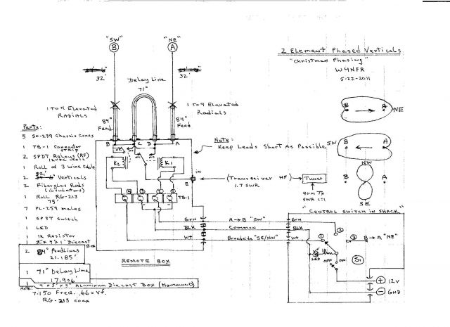

只看该作者 66楼 发表于: 2020-12-30
http://www.moneysmith.com/W4NFR/40%20Meter%20Phased%20Verticals/40mpv.html
这上面说的是由两个有源振子组成的天线阵。通过对两个振子发射信号相位的控制,来改变天线阵所发射信号的方向。
当两个有源振子信号同相的时候,波瓣图有点类似偶极天线,但考虑到GP天线发射仰角较低的特点,天线阵的效果会优于偶极天线。
当两个有源振子信号存在相位差的时候,天线阵发射信号就会出现前后比,出现类似两单元八木天线的情况。而且通过改变两个有源振子信号相位的前后次序,可以让最大发射信号的方向反转。
这听起来还不错吧。
73!
DE BD7IHN/赵向东

只看该作者 69楼 发表于: 2020-12-30
对于66楼的案例,我不理解他选定移相线(图中的Delay Line,相当于71°相位的长度)和各振子馈线(图中的Feed,相当于84°相位的长度)长度的依据。也许这是一组实验数据吧。
按我的理解,把两振子距离设为四分一波长,而两振子的信号相位相差90°,就能实现两振子的信号在天线阵的一侧同相叠加,而在另一侧反相抵消,天线阵就具有最大的前后比,所以移相线的长度似乎该是四分一波长。当然,我的目的是把两个振子信号的相位错开90°,也许各种接头也能使得相位出现延迟,所以移相线不需要刚好是四分一波长。而且,只要两个振子的信号之间存在相位差,就已经因为在一侧叠加另一侧相抵而出现方向性,区别只是有没达到理论上的最大值而已。所以肯定可以选择71°的相位长度,至少不犯法。
而两个振子的馈线长度,关键是要相等,这样才不会造成额外的相位差。至于作者为何选择相当于84°相位的长度,也是不甚了了。只能说,这样做至少不犯法。
我还想到的一个问题是阻抗匹配的问题。这样“一拖二”接两根天线,是不是相当于并联?如果单个振子的馈电点阻抗是50Ω,两个并联是不是就成了25Ω?这会不会就是作者在设计图中加上天调的原因?如果有什么方式使得单个振子馈电点的阻抗是100Ω,那是不是就能完美匹配,不需要天调了?按我所知偏馈天线的阻抗就会出现各种情况:其一个极端是偶极天线,馈电点阻抗是50Ω;另一个极端是端馈天线,馈电点阻抗可以高达两千多Ω;中间总能找到一点是100Ω。也许这个阻抗匹配才是更重要的问题。

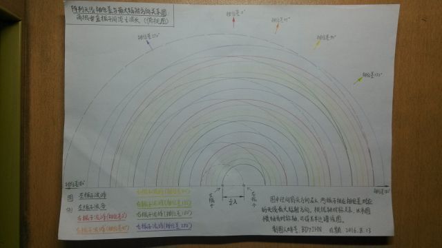

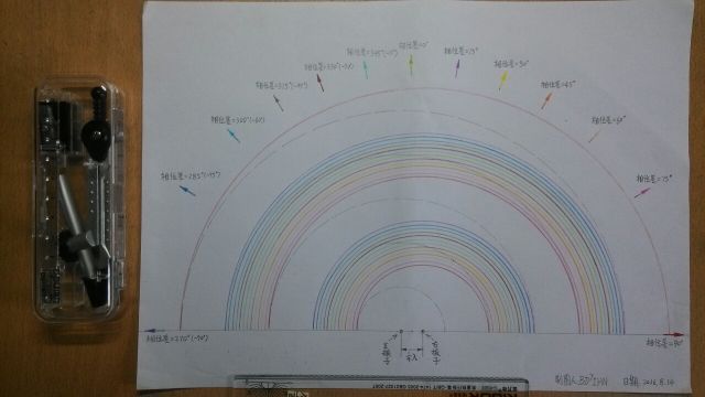

离线BD7IHN
13048
只看该作者 70楼 发表于: 2020-12-30
以前,我画过天线阵列相位差和最大辐射方向的关系图
下图显示的是两个振子相距半波长的情况
下图显示的是两个振子相距四分一波长的情况
无论何种情况,都可以看出,当相位差改变的时候,天线阵的最大辐射方向也随之改变。所以我可以猜想,W4NFR设定移相线长度是71°相位长度的原因,也许仅仅是为了获得一个对他更有利的最大辐射方向,因为他的天线阵固定安装在栅栏上。我使用的时候,当然要根据自身的使用环境来选取符合自己需要的移相线的长度。
如果能有某个装置,可以方便地调节移相线的长度,自然是适合移动到不同环境下及在不同的波段使用。一个方便调节挡位的线圈?线圈感抗的影响是否可以忽略?用一个可变电容来平衡它?
73!
DE BD7IHN/赵向东

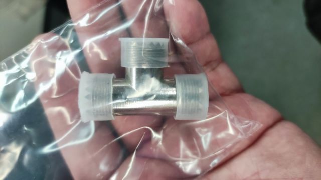

离线BD7IHN
13048
只看该作者 72楼 发表于: 2021-01-05
今天到石牌办事,顺路去新赛格看看,买到了馈线的三通。店主说只有这一个,是样品,就便宜买给我了,12元。淘宝上要15元吧。
73!

离线BD7IHN
13048
只看该作者 74楼 发表于: 2021-06-20
三通没有切换功能,可以把它理解为一个并联的“分叉”点。来自电台的发射信号,在此分成两股流向两个天线;而来自这两个天线的接收信号,在此汇合后流向电台。
你所说的切换器,要有一个切换开关。
天线阵的实验,我还没做。这半年发生了一些事,就把这事先放下了。这只是我众多的想法之一,既不重要,也不紧急。只能说,业余就是业余,想做才做,不想做就不做呗。

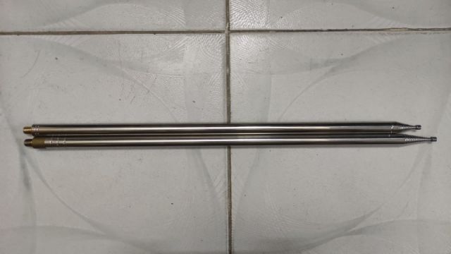

只看该作者 78楼 发表于: 2024-08-13
回75楼,新的5.6米拉杆天线买回来了
由于是14节的,多了一节,完全伸展开真有5.6米长,而且收起来后只有50厘米长,有机会完全封闭在我的背包里,不用露出一个角。
73!
DE BD7IHN/赵向东
离线bh3agu
453
只看该作者 79楼 发表于: 2024-08-18
楼主折腾了一年多吧。有人说加感线圈以上的振子不参与发射。通过你实验,好像是对的。电感位置不一样,天线谐振频率不一样。线圈越高,谐振频率越高。
