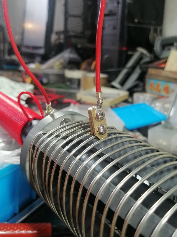

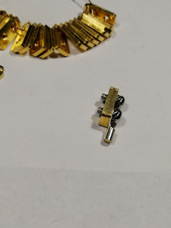

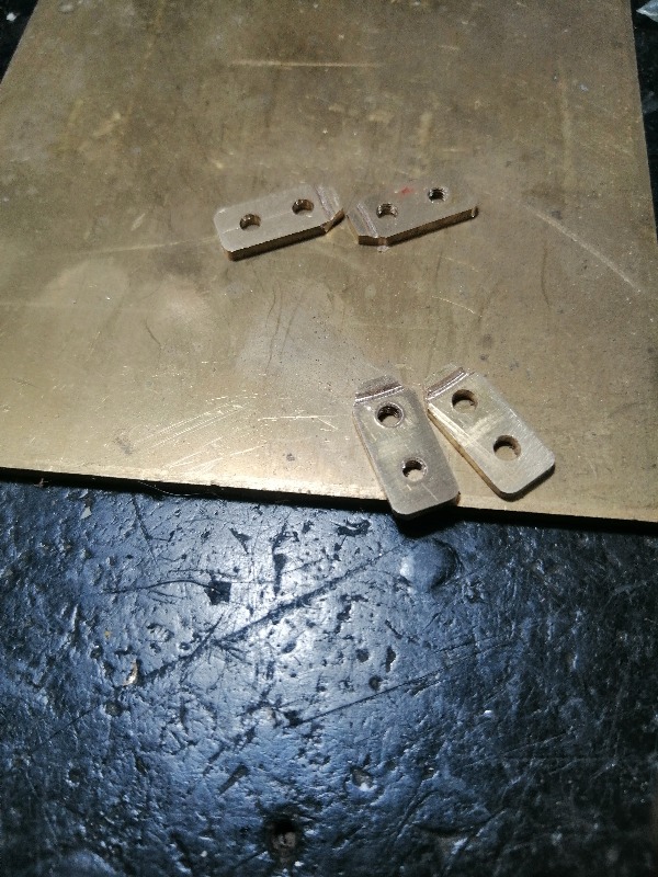

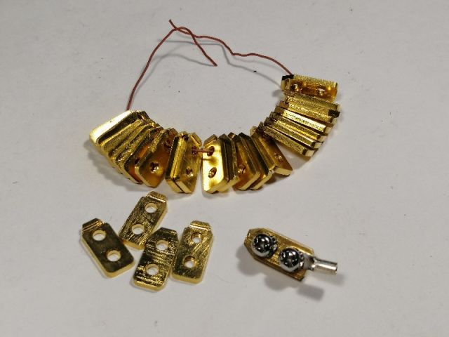

G9恢复现货供应 。淘宝已上架(详见签名)。
这次对g9做楼个小改动,以前3.5~4mhz调整线圈的连接方式有些欠妥(延续av680的做法)。会照成接触不良。导致线圈失效,始终在高端工作。
现在改成厚铜板cnc切割加工 。能有效减少这种缺陷。
同时针对G9的老用户。进行免费升级。统一收取10元的邮寄费(全国),初始用户都有记录在案,

表面钝化封闭处理,目前好看,不过长时间暴露在自然环境下,还是会发黑,谁叫他是纯铜的,除了镀金银没有其他好的办法,可量有太少,没辙,

老友好
原来的也可以用,只是会有接触不良的隐患,
现在都可以夹的很死,
如果需要随时索取,

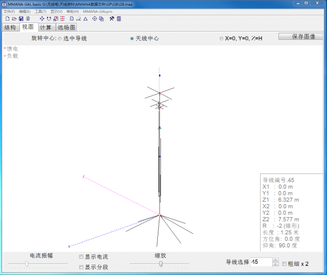

G8的建模从14年就开始 ,由于对软件的认知不足和天线的复杂性。一直拖拉倒现在 。期间时不时地拿出来搞搞,对我来说是最长的建模。费时6年之久 (软件高手另外)
对于G8天线。现在有参数可供参考 。如下图
