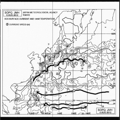

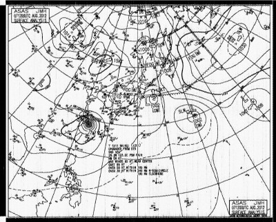

本地振盪开 14.000MHz
Winrad 在 14.100MHz 收到 13.988MHz 的气象传真
看来是镜像频率, 有那裡设定不对吗? 谢谢!
73

气象传真软件用 multipsk
73 BM2CAJ

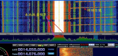

用HDSDR看, 本地振盪信号频谱很强, 正常吗?
有办法调小一点吗?
谢谢!
73
离线BA5SBA
3088
只看该作者 388楼 发表于: 2012-08-08
用Winrad会吗?,如果都会请断开天线看看会不会改善,如果没改善请换个电源看看。

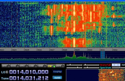

8/17 用 Easy-SDR 看频谱, 偶然发现:
14.030MHz 附近 CW 有一 ~ 二十台以上在 QSO!
我只是接 D130 很短的 GP 天线而已, 竟然就收到一堆强信号, 很高兴!
看频谱很像放烟火, 很热闹!
73 BM2CAJ

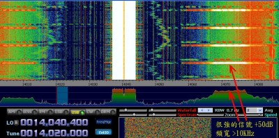

8/18 下午用 Easy-SDR 与 HDSDR 看看频谱, 发现:
14.072MHz 附近有很强的数位信号, 大约 +50dB,
大约每隔 二十秒发射三秒,
频谱看主峰频宽约 10KHz, 侧峰 (side lobe 不知翻译是否正确) 很广, 应该有几百KHz 吧,
整个 20米都有干扰,
有兴趣的朋友可以研究一下...
73 BM2CAJ

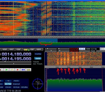

今天下午用 Easy-SDR 与 HDSDR 看看频谱, 发现:
14.195MHz 附近有看不懂的数位信号,
频谱看主要频宽约 3KHz,
但频谱主峰裏有八个频率调制 (八个红色箭头),
不知道是那种数位信号?
图中类似水平栅栏样子的杂讯干扰频谱, 是上一帖中 14.072MHz 散过来的旁波带!
有兴趣的朋友可以研究一下...
73, BM2CAJ
