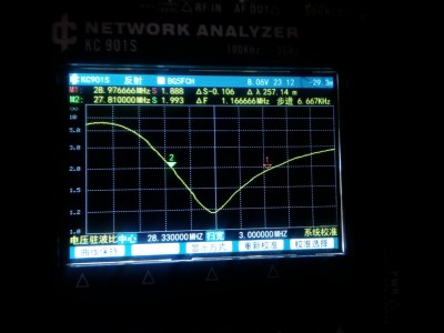

BD8SZ:10米保证低段就可以了 (2015-03-19 12:41)
本来设计就是低端 如果带宽能打到1500k 那就基本可以覆盖掉10米波段。 可惜。 只有5-600k左右。 。也许与我的馈线和环境有关,等kc901s 到抽空再做实验

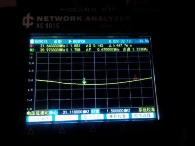

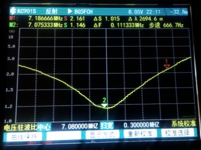

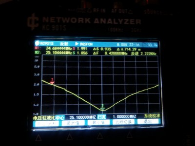

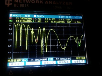

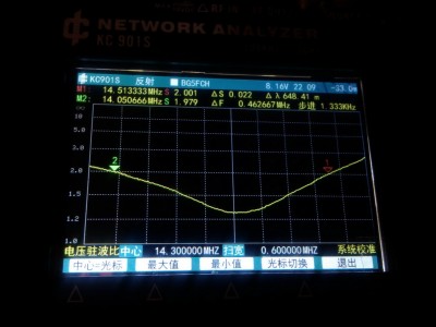

各波段的901s 测试数据与电台数据基本一致,误差极小,可忽略不计。
粗玩901s表现相当不错,在测试发射驻波时,抗干扰较强,其他功能暂时没有条件测试。
在我使用其他分析仪来测试G8时,是不能达到的精度。

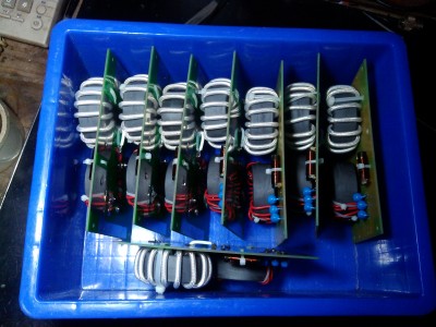

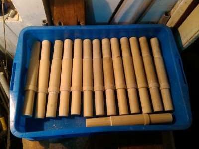

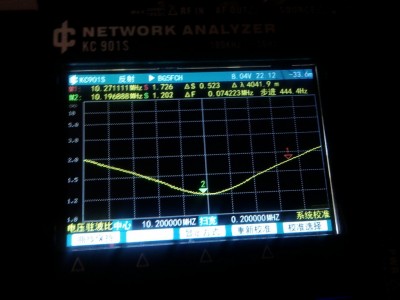

继续上图

15米没有调整到位

回 bg3upa 的帖子
bg3upa:15米没有调整到位 (2015-04-27 15:46)
15米受环境影响。 无法咱调整下来。 实际中心在1.5 带宽差不多要1M
