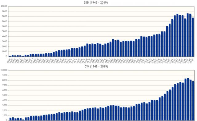

1948-2019 全球CQWW比赛参赛人数统计CQWW比赛起步时并不比我们WAPC的参赛者多多少,70年后发展到8000人的参赛规模

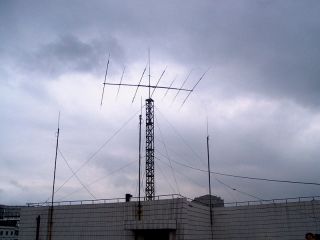

1986年BY1PK的屋顶

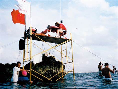

1994、1995年两年CRSA关注的除了上述内容除以外,还有一项内容远比比赛更有影响力,这就是连续两年的黄岩岛远征工作以及BS7H DXCC资格的获得。“1994年6月中旬的第一次黄岩岛DX远征是最艰苦的一次。除了情况不明外,一路气候十分恶劣。但是任凭狂风暴雨惊涛骇浪,中、芬、美、德、日、菲组成的远征队团结奋斗,克服了所有困难,成功地架设了业余电台BS7H,完成了联络任务”——摘自陈平:黄岩岛的故事。
1994年黄岩岛远征时的操作平台
由于这次新DXCC的远征因操作平台支撑在水中而没有被认可,于是在1995年又组织了一次符合规则的BS7H远征,继而还遇到了“最小面积”等一系列问题,通过CRSA的代表和部分国外远征家一起据理力争,这个新的DXCC资格终于被确认了,为后面1997年大规模正式远征奠定了良好的基础。

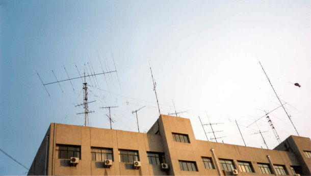

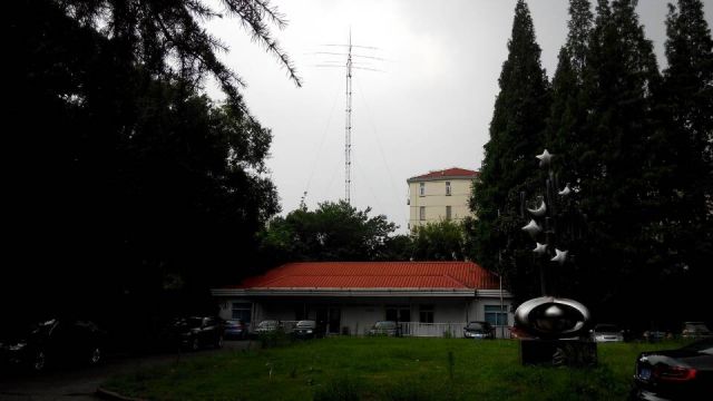

BY4BZB 上海闸北区少科站的TH7DX天线
抛开成绩我们来看看政策的变化带来的时代变迁,正如上一篇谈到的个人业余电台虽然是92年恢复的,但是从政策制定到普罗大众个人呼号考核的实施直到参与到比赛中来有好几年的延迟是很合理的。另一个影响个人台活跃度的原因是电台设备,以九十年代初普遍的个人工资水平来看,一部最便宜的商品化电台需要不吃不喝积攒很多年才能买得起。1990年我用上班后第一个月的工资买了台库存139收信机,到1991年由BY4AA的徐儒台长带着去部队买了淘汰的77收信机,如果没有这些二手机,除了1992年收听赛中组装的DT92能非常勉强用于接收业余无线电信号外,想收听都困难,更不用说把信号发射到空中了(当时也没有资格),当年的理想就是这辈子能买得起一部像BY4AA角落里看到的IC735(当时所谓的便携机,价格8000-17000元)。个人业余电台开放后很多人是用收信机加简易发射机开始ON AIR的。1996年以前个人参加比赛的最好途径就是利用集体台设备参赛,这就是当时典型的状态,参赛活跃度的降低传播原因是次要的,个人台硬件限制才是主要原因。

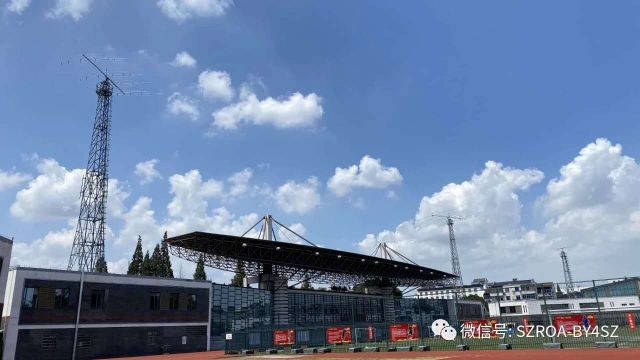

BY4SZ是继BY1PK后的一个活跃于赛场的集体台,很少有老照片,上图借用现在负责人BA4SZ的照片,2017年有幸参观过这个武装到牙齿的现代集体台,令人羡慕
我们回到CQWW CW上,1996年清一色三台单人比赛,而且都是江苏的,BZ4SCT和前两年一样借用BY4SZ参加低功率全波段,与前两年的孤独不一样的是,BA4TB和BD4SE分别参加了低功率80米和10米比赛,这是CQWW CW比赛中首次出现个人呼号。1996年的WPX SSB也有两个个人台,BG4DW的40米低功率和BY1QH/K1VWL的全波段低功率,哈工大的BY2HIT也完成了他们的首次比赛,参加的是多人单机组。

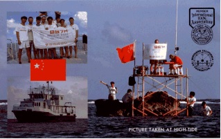

1997年还有一件大事是BS7H黄岩岛的远征,经过1994、1995年黄岩岛的探索和DXCC资格的争取,这次是BS7H的正式上演,队长是CRSA领导BA1OK王新民和远征狂热JA1BK沟口,CRSA的另外一个领导BA1HAM陈平、江苏协会领导BA4RC陈方,资深hamBD4RX王龙、广东的BD7JG简言和BG7KW张建华都作为中方队员参加了活动,当然还有其他多国OP支撑起了这次伟大的远征。对于我国爱好者的意义则是推动起了今后来几年火爆的IOTA和DX活动,但在狭小平台条件下,采用直立天线带来一定限制,14000的QSO数量显然是不能满足需求的,10年后2007年再次远征才相对缓解了很多。
1997年BS7H黄岩岛远征

BD4ED(BA4ED)非但是个比赛达人,而且是个天线达人,他的系列天线,包括正V、直立、单波段八木,尤其是陷波器八木让很多经济条件有限的台用上了定向天线,(现在的BG7PNV是不是有点像?)
