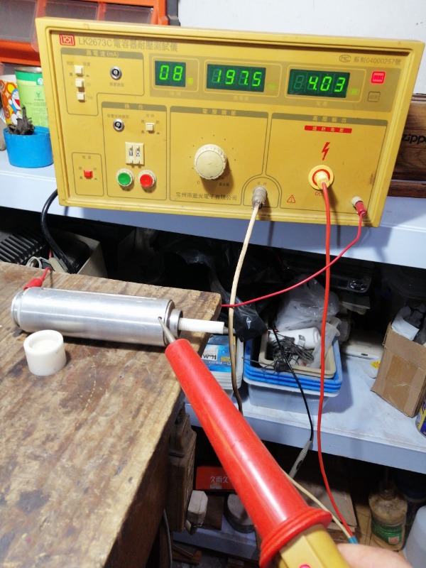

以前没法测试耐压问题。
今天翻出这个活塞式电容,测试一下耐压。
在没除尘前,耐压只能到1.5kv,除尘后耐压可以到4kv不打火,
具体参数间隙,套管间隙3mm,测试耐压4kv,容量8~45pf
