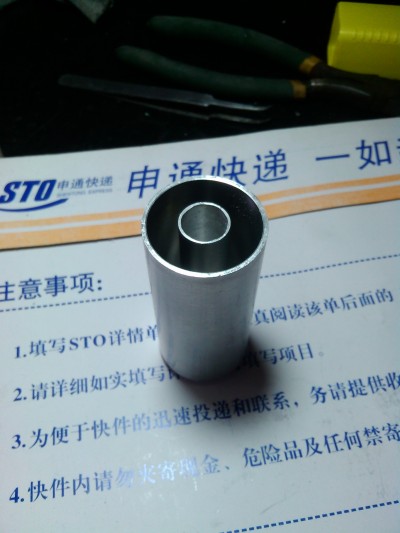

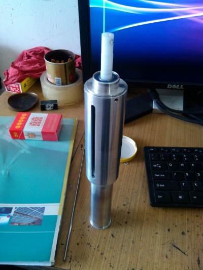

螺杆用细牙的。大桶下面固定,上面加工绝缘盖与细牙螺杆配套,大桶小桶间隙用橡胶O型圈控制。大桶的内壁最好用铰刀加工一下,提高光洁度。

差不多了,  改进一下内部结构,缩短螺杆。改成绝缘材料

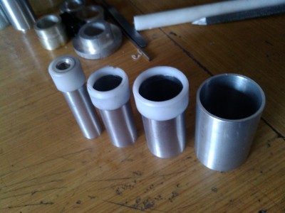

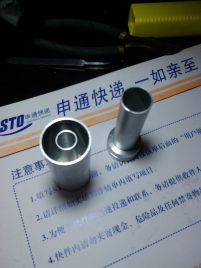

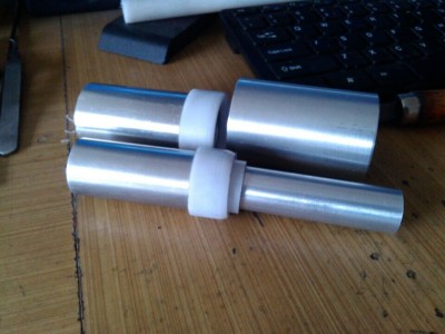

再来两张
大号注射器
原型已经完成。 5-35p可调  。管子之间空隙3mm
可手动、电动调整
改变材料,可以做成可调电感
[ 此帖被BG5FCH在2014-09-08 15:34重新编辑 ]

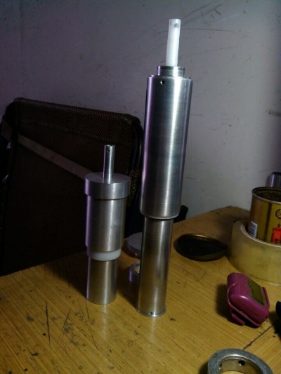

能全部拆开拍个图组吗?

weed:能全部拆开拍个图组吗? (2014-09-09 18:04)
实验品 。不好看,只做验证使用。里面太垃圾,拿不出手哦,
要看就看最新的玩意。 撸管式多管电容  哈哈。还缺一种规格的材料。
[ 此帖被BG5FCH在2014-09-09 19:07重新编辑 ]

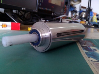

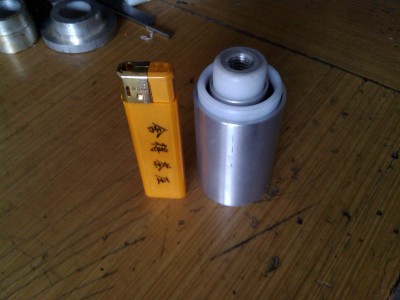

继续折腾。 改进到最低2mm间隙

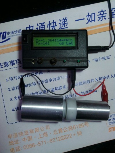

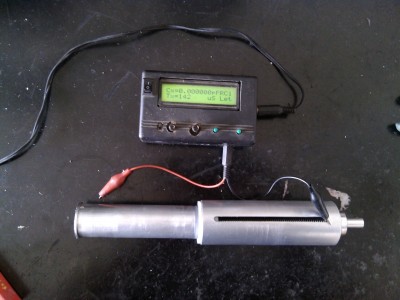

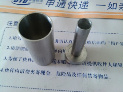

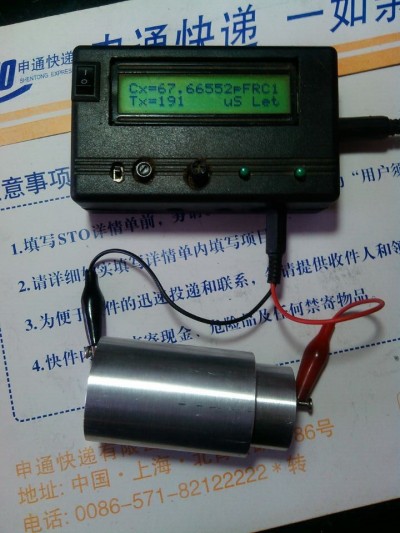

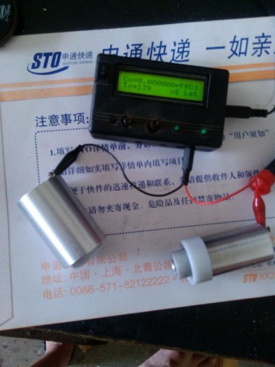

只看该作者 33楼 发表于: 2014-09-11
临时组合起来看看。  1.5-67p 可调。 片距2.5mm左右 。看计算公式 2.5mm的片距应当在7kv的耐压。
第一张图片。 固定桶和 活动桶分开 电容表清零
第二张图片。 组合在一起。 两桶之间 间隙5mm  白色内部没有金属物,容值1.36p
第三张图片。 退进去5分之二  。容值30p左右
第四张图片。全部进去后。容值67p
基本完成

折腾完毕 。主楼有更新
