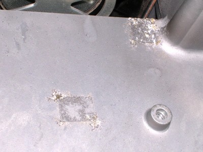

机器到我手上已经毫无生命迹象,通电没有任何反应,按电源钮也没有动静,待机电流几乎没有,但是刚加电瞬间还是有充电电流,说明进机器的电源线还是通的。
唯有打开机壳进行进一步的测试。

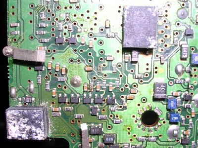

对于此类不能开机的故障,都是首先检查各路电源是否正常。按照电路图和印刷板图跟踪电源的走向,检查电源保险丝正常,从PA板到PLL板之间的菲林带接触正常,HV电源电压也已经通到PLL板上了。

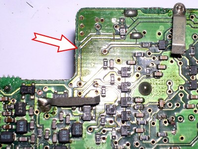

接下来检查CPU的待机电源却没有电压,故障应该就在这里了。从图纸看CPU待机电压是HV电源经过一只7805产生,而测量7805输入电压却只得几伏!
根据几十年的临床经验判断十有八九是印刷板电路走线故障引起。

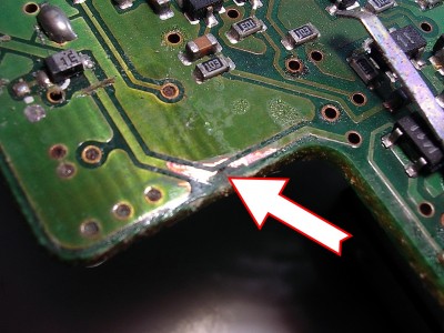

把PLL板拆下来马上就知道病因了---电路板上的橡胶防震垫块积着盐雾把电路板走线腐蚀掉了。
估计是BD7JAC地处海边,机器长期受海上盐雾熏染,机器内部的橡胶垫双面胶部分吸收盐雾长期腐蚀,该处位于整机电源电压最高点兼处于长期通电状态,年久日深的电解效应把电路板腐蚀掉。在机壳内和电路板上更可见好多细小晶莹的盐粒!
仔细把橡胶垫揭开就看到故障点了。慎重起见,把另一块橡胶垫也揭下来,所幸的是这块的腐蚀不是很严重。
接下来就用独门秘方清洗掉电路板上的盐蹟---用开水和牙刷对电路板进行清洗。
清洗完成之后用风筒吹干,然后把电路板断开的走线焊接驳上。照原样用双面胶把两块橡胶垫装上。最后把PLL板安装回机器中,然后加电,即听到机内有继电器吸合的声音,机器自动进入开机状态。马上测试CPU待机电压已经恢复到稳定的5V。接着测试机器收发都正常,再按键开关机器几次也恢复正常,于是盖好机壳准备交货。
这个故障原先可能是由于BD7JAC处盐雾积聚吸收潮气而造成电路板的腐蚀点电阻还比较少,加上IC-706MKIIG还有个如果不按电源键关机,下次再加电时会自动开机(维持停电前状态)的特点。因而,刚一加电时机器电流还很小,CPU待机电压还能维持正常,于是机器就正常地自动进入开机状态。然而,开机之后机器的电流增大,令腐蚀点的压降变大而使CPU待机电压下跌,迫使机器又进入关机状态。如此反复,就形成继电器不断吸合断开的故障现象。
机器发运过来这边后,这几天刚好寒潮来袭,空气湿度比较低,使腐蚀点的电阻变得很大。于是机器就根本开不了机,也就使这个故障变得比较容易查找到故障原因和故障点了。
