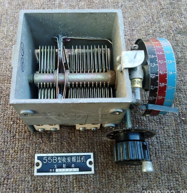

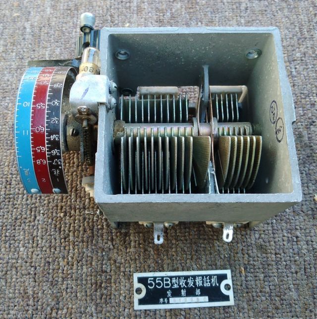

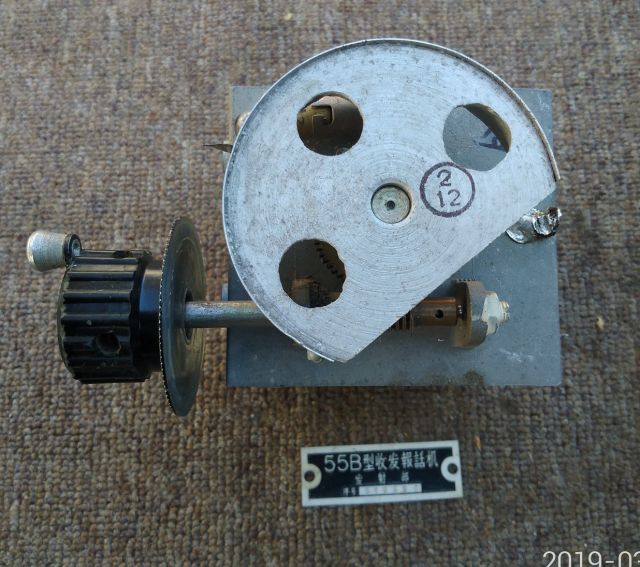

淘宝上看到这个电容,卖家也不知道容量,只说是短波机用的。萌新不懂,请过来人帮我看看能不能用在小环天线上。

应该可以,只是功率不要指望高。

可以,承受功率不会太高

我的设备只有20w, 我从1w慢慢往上试。  如果电容打火了, 不会损坏吧?

看样是已报废的东西了。

应该是从报废设备上拆下的. 这家说不清楚型号容量,看图片成色也不好.
已经买了另一家的,馈管也到了, 就等防水盒到了组装

小环天线如果匹配做得好,10W输入功率谐振电压就已经接近上KV了。一般选择片距大的蝶形空气可变电容,或者真空可变电容
收集/拆解/修复各种电子测量仪器。
Welcome to the EE_Archeology blog :  http://7400.me
离线BG5FCH
2565
只看该作者 14楼 发表于: 2021-01-09
小环 。100w 电容耐压需要4kv左右,最好用间距在2mm~3mm(特定的湿度和温度1mm=3kv,一般自然环境下达不到这个值,应取值在50%)之间的空气电容,
最好选择蝶形电容或者撸管电容,(撸管电容的缺点是,要想做到300p以上估计这非常庞大) 。

实际使用中,100瓦以下这种空气电容耐压基本不用考虑。我的手动天调内装的空气电容,比电子管收音机里的体积都小 照样150瓦安全使用,山东青岛手动天调,1000瓦时才会啪啪打火。至于电容器的容量,大概在120-----220P左右吧,不会影响你制作的,放心用。

20w大概需要1.5kv耐压的电容,电容定动片间隔1mm就可以了。
我在制作空气电容,发现当湿度变大时耐压降低,湿度、温度、粉尘都会影响耐压和容值的变化。
