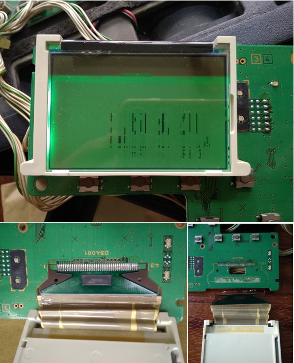

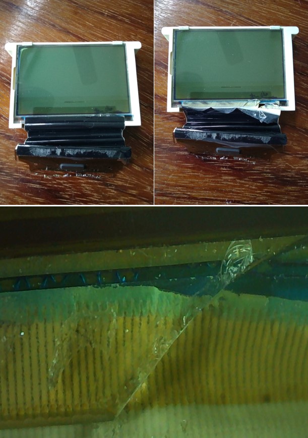

又過了兩個多月, 一直未動手.  家中有台室內無綫電話, LCD沒顯示, 正好用來試驗熱壓, 結果成功, 顯示回來了.
今天同樣地去熱壓 897 的屏, 結果失敗了.  試了上電的情況下去熱壓, 顯示沒有明顯改變, 相信是沒救了.  既然已這麼壞, 索性把它拆下.

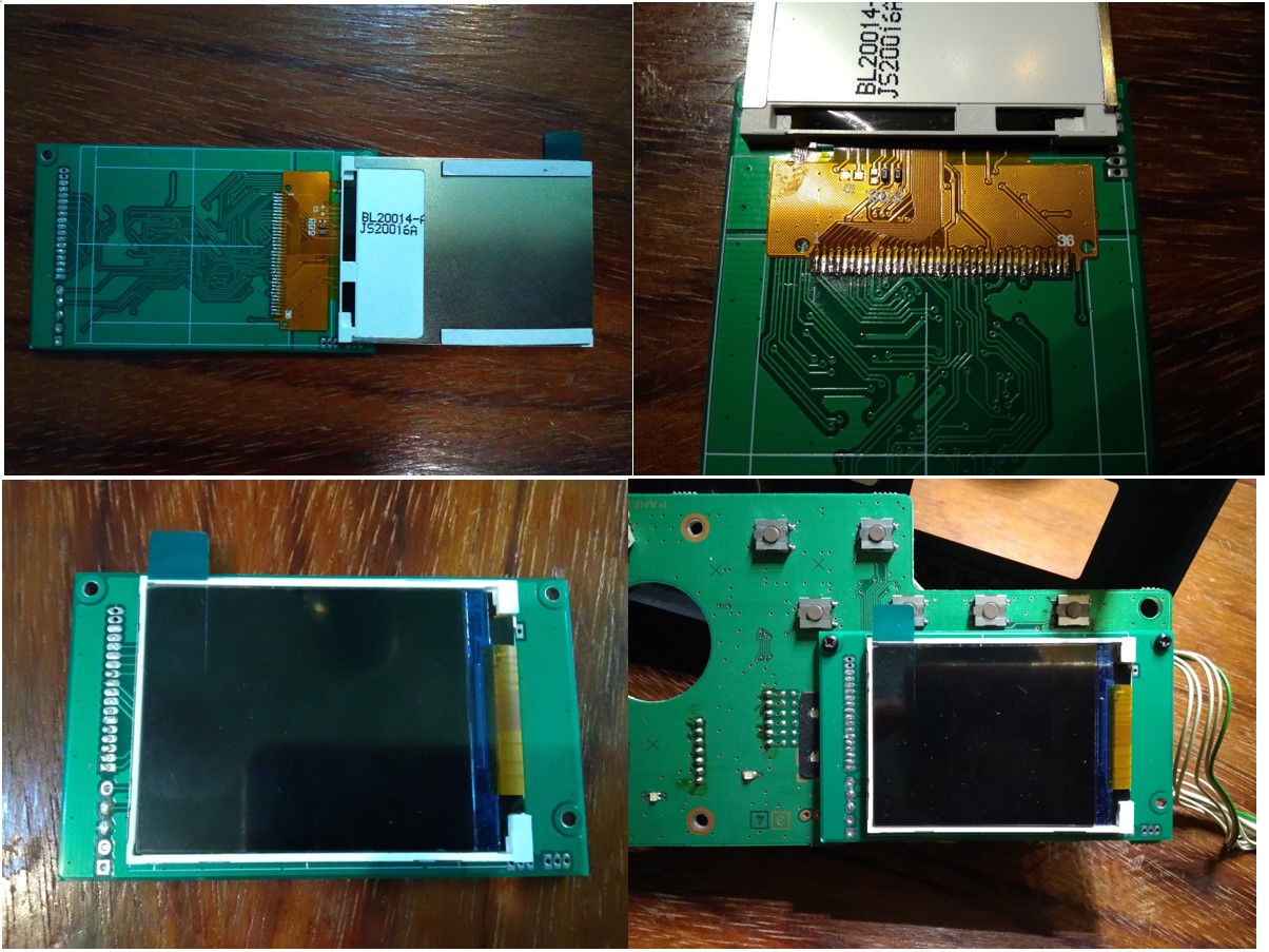

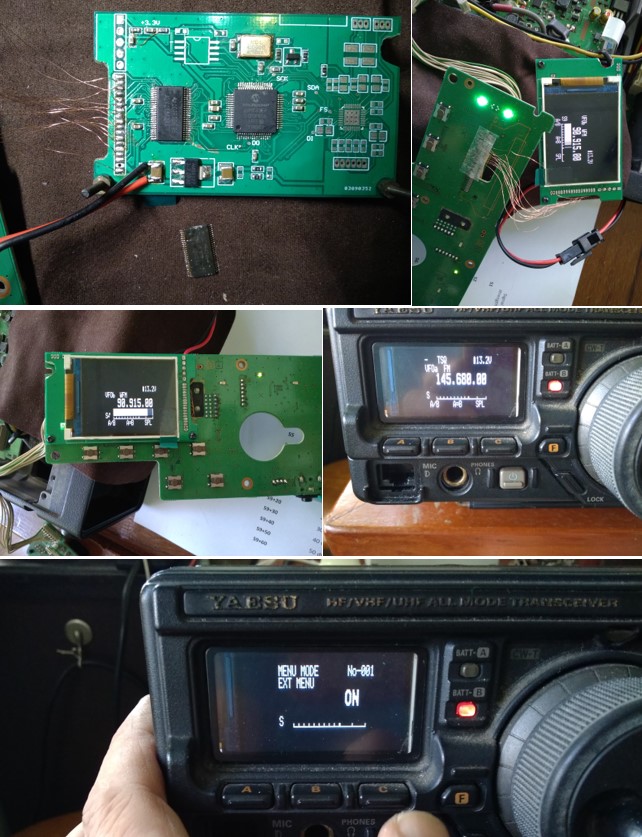

再來就是終極換屏方案.  花了很大的功夫把 TFT 焊接到 PCB, 現在就差接綫到面板上.  十分多謝 BG4IFX 提供的資料及解說, 我終於明白為何他說要用上 0.08mm 的漆包綫去連綫了, 這部份相信是最困難了, 還好袛需接13根綫.  重看他的貼文圖片, 原來 PCB 兩邊還要修改一下才能裝到面板去.  希望餘下的都順利完成, 令這台老機器重生.

今天往前又進了一步, 把 PCB 兩端修改完成, 以便裝配到面板上.  剩下的就是怎樣接綫到原來 LCD 焊排上.  手上有 0.1mm 銅接綫, 一直沒用過, 萬用表測了一下, 相信是漆包綫.  感覺銅綫十分脆弱, 有點擔心, 還在想有冇別的更好方法.

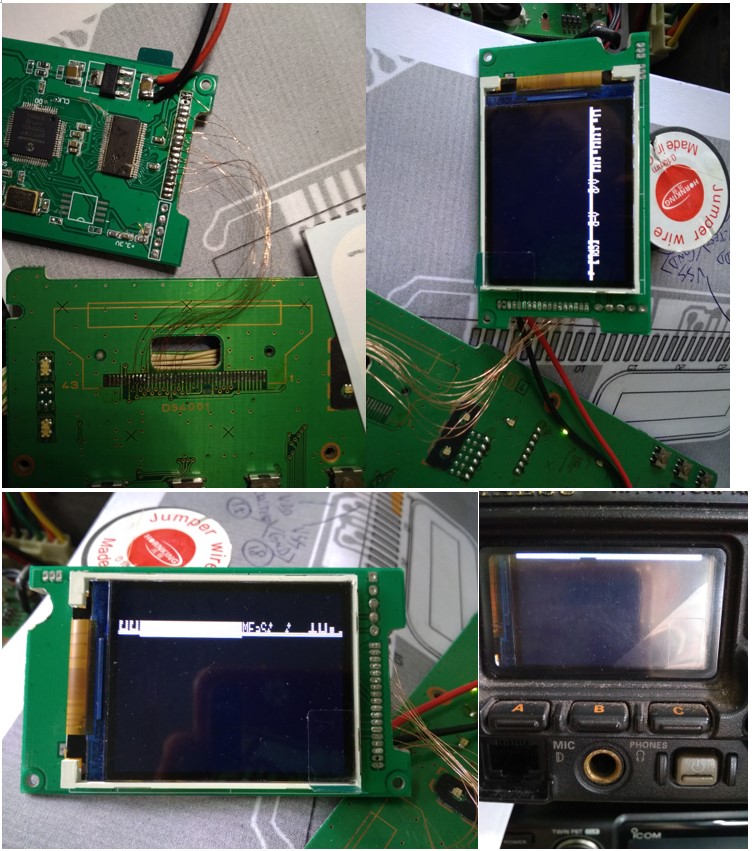

折騰了好幾天, 將幼幼的綫一根根連接好, 核對無誤, 就急不及待上機試. 結果出來的是幾行橫綫, 沒有預期的顯示, 心想這次完蛋了.
再次檢查時, 發覺電平轉換隔離芯片 74ALVC164245 發熱異常, 才醒悟 PCB 供電壓給弄錯, 接了 8V.  改正為 5V 後, 雖然芯片發熱回復正常, 但顯示還是袛有橫綫. 細心看時, 橫綫是會隨按鍵變化的, 隱約看到最底一行ABC鍵的內容.  於是請教 BG4IFX, 問題應是那芯片有損壞所致. 暫時把代用屏裝好, 等買芯片更換後再試.

热压与否显示都一样,这说明没压对地方啊!没找到压变点,不能确认屏和屏线单元有接触不良或断线类问题。

對的, 相信是熱壓點不對, 當時我熱壓於LCD底部屏面上, 但不是班馬綫黑膠部份, 顯示袛有輕微變化, 才判斷已沒救. 今早再拿來研究一下, 估計應該施熱壓於黑膠部份, 那才是排綫銀槳跟屏導電處.  雖已無法再驗証, 還是要多謝詳盡的指引.

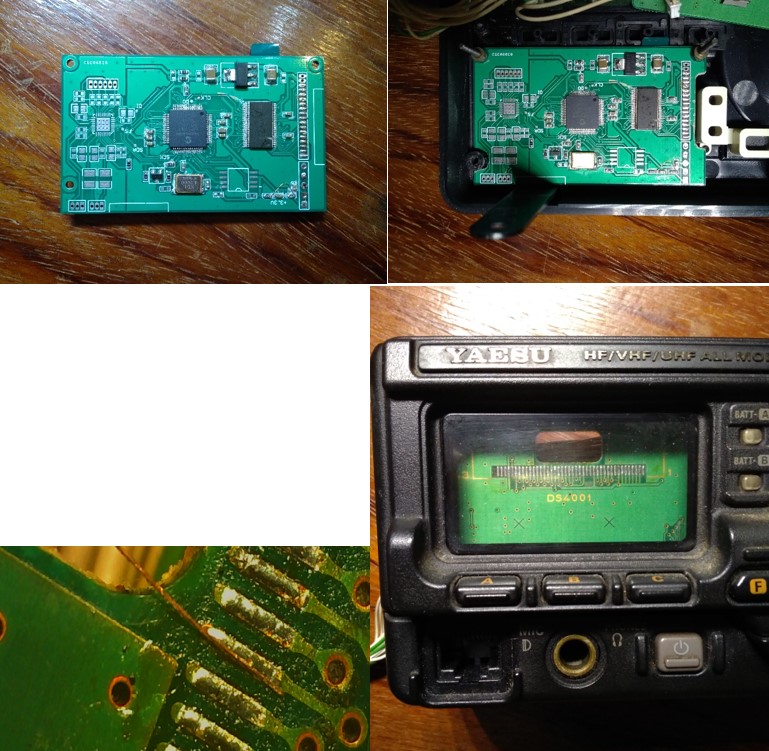

現在唯有繼續折騰換屏.  離上次失誤又一個月了, 買了幾粒 74ALVC164245 等今天才動手, 怎知竟再來低級錯誤.  沒留意晶片有不同封裝, 應該用 TSSOP48, 卻買了大一點的 SSOP48.  似乎有點傻, 為了一台老機器花這麼多時間精力.  算了, 再去買正確的.

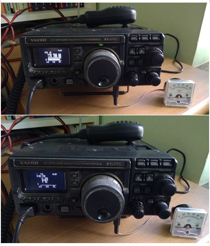

前天淘到手正確封裝的芯片, 買了三粒以防萬一, 立刻開工替換. 手藝差, 拆完有幾處些微脫了 PCB, 硬著頭皮照焊上去, 位對得也差一點. 開機試試, 怎麼出來是幾條白橫綫, 心想這次完蛋了, 太晚唯有先睡覺去. 第二天早, 下決心再拆一次, 又多幾條引腳離了 PCB, 心冷了一截.  總算艱辛地完成焊接, 心想這次再沒成功, 也沒有多少信心 PCB 還能再用. 開機見到久違的顯示, 雖然較小, 尚算清晰可讀.  實在太高興了, 它終於復活了.  二話不說, 裝回面板再試, 因為那十幾條0.1mm漆皮綫太易斷了. 試進入菜單, 一切正常, 就立刻電郵 BG4IFX, 再次多謝他過去的幫忙, 讓我得以獲得這個終極解決.
回看這貼, 是2019年10月發起的, 整整一年時間, 其間試過不同方式, 買焊台/放大鏡等工具, 買些電子套件來練焊接, 買Audrino學習, 花了不少時間, 也學習了許多, 這應該就是火腿精神吧.  到此我的 897 LCD 故障, 可以劃上完整句號.
