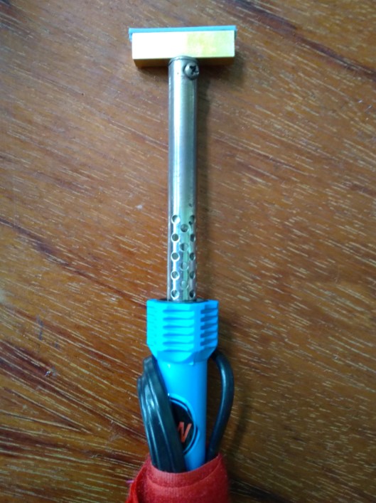

過了大半年, 現在差不多無法解讀屏面內容. 原先這台 897 存在間歇性無法開機, 所以湊著用在 FT8 通聯上, 軟件控台不用看顯屏, 都做了好幾百 QSO, 近幾個月, 開機問題好像[自行]修復了, 又令我想到要解決顯屏的問題. 偶然淘寶見到T頭烙鐵, 於是立刻買回來再試, 結果沒有大改善. 正如老師們說的, 班馬綫老化了, 熱壓法治標不治本.
現時顯屏都超平宜, 合用的直接替換就是, 這樣的工具也就不多見在賣, 用做修埋老機器的價值實在不大.

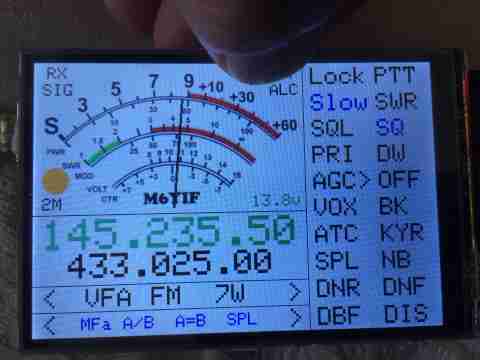

雖然已有 7300, 但對這台 897 還是不舍. 既然仍能用, 就希望解決這問題. 換顯屏是我最想做到的, 剛聯絡過那位澳洲 HAM VK5KBB, 他的代用顯屏原來還有售, 美金75元包平郵.  以現今都是價廉 LCD 來說, 感覺是有點貴, 但還是值得一試. 袛是怕自己的焊接工夫不行, 最終弄壞收場, 同時亦要考慮日後會不出現同樣問題.
最近 BG4IFX 發表他把 897 升級成TFT屏, 實在值得擁有這款電台及面對相同困擾的同好去關注研究. 他的方案成本相對平宜, 當然亦要求有一定的動手能力. 另外最大好處, 我相信採用同樣的原理, 能移植到 857 上是可能的, 日後就算壞屏也方便更換.
FT-897屏升级成TFT屏
https://www.hellocq.net/forum/read.php?tid=367693
至於經 CAT 口做外接顯示的方案, 有很多人做過, 效果各異.  雖然同樣要佔用 CAT 口, 個人覺得是比用電腦軟件去控台方便.  國外比較出名的, 應該是新西蘭 HAM ZL1CVD 的 CatDisplay, 需要美金110元(不包郵),  他放在 eBAY 售賣, 這些年國外仍然有一定需求.
https://sites.google.com/site/zl1cvd/catdisplay

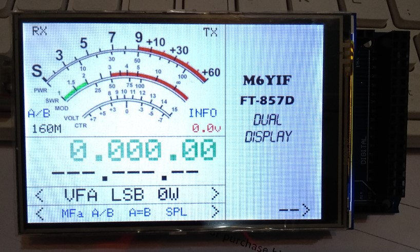

另有一個外接方案, 不記得怎樣在網上搜尋到, 因為實在不多提及. 這是英國 HAM M6YIF 自家製作, 他袛提供研發的 Arduino 固件, 英鎊10元, 相當實惠.  硬件用一般的 Arduino Mega + TFT觸屏, 需自己動手配綫. 初時有點不相信, 竟然不是單純作顯示, 還做到觸屏控台. 就算效果不如相象般, 確實不花多少錢, 已經去淘了硬件, 預備一試.  (補充: 他在自已 QRZ.COM 上說可用於 897.)
http://www.m6yif.co.uk/857ExtDisplay/857ExtDisplay.html

要热压的是银浆排线和玻璃基板压合的那条边,温度若是260°C那么高,排线基材非耐热型的就容易热变形损坏。
原厂热压胶工艺参数有问题,在8、90年代的点阵屏电子产品中大量出现。
胶中的金属微球是数μm级的,如果热胀冷缩后胶层应力不能维持金属微球稳定桥接银浆排线和玻璃基板上的电镀斑马线,信号就会中断,显示就会缺失。
修复是极其简单的,干净的刀头或平头调温烙铁,温度不超过100°C,先在银浆排线边缘空白处试烫,温度以不熔化排线基材为上限、有最轻微软化为最佳。
在银浆排线和玻璃基板压合边上,烙铁头在排线基材上平压几秒钟,再用金属镊子尾部平面压十秒钟冷却定型,如此反复处理整个压合边,通电检查,修复。
实际上我都是通上电边看屏边热压+冷压的,更直观快捷,注意烙铁不要烫到其它物体和短路。

學習了, 多謝分享.  原來是壓玻璃基板, 那我需要先研究怎樣安全地將它從那膠框拆下來, 因為黏貼得很牢.
离线bd8cb/8
3675
只看该作者 33楼 发表于: 2020-05-24
不能拆!
银浆排线的两端都不能撕扯拆卸,很容易断线!无法修复。
如果压合边上有硬胶糊住,可用小一字口起子压一压,如显示缺失现象有变化,说明里面的热合胶需要热压修复。隔着硬胶热压,温度需要摸索,既能烫软硬胶又不能烫坏排线,难度更高。

未曾玩過 Arduino, 買了 Arduino mega 2560 + 3.5寸TFT 觸屏, 初步測試硬件沒問題了, 才有信心去購軟件.  M6YIF 袛提供 ino 檔案及程式庫, 還需自行編譯.  經過一番研究, 才總算將程式燒錄好, 能夠正常顯示及屏控.  下一步是連接 CAT 口去讀取數據, 做實際操作試驗.
离线benyuenkc
222
只看该作者 39楼 发表于: 2020-06-20
試用了一星期, 效果尚算滿意, 反應亦不致於太慢, 部份操作能以觸屏完成. 但始終是經CAT讀寫資料, 有一定限制, 需使用上去遷就.  過程中先要學習基本 Arduino 知識, 等再深入些時就可以自行微調程式, 實在很好玩.  硬件方面, 要研究以藍牙作為CAT無綫連接的試驗.
