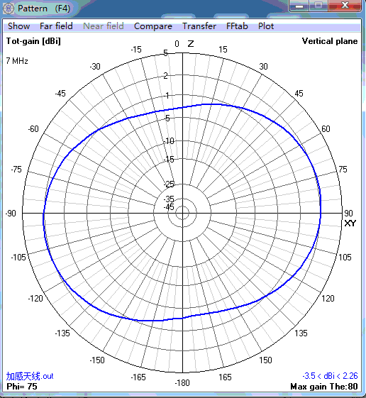

只看该作者 9楼 发表于: 2014-06-21
如果垂直方向能得到这样的波瓣是否就说明仰角低?
