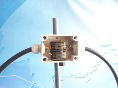

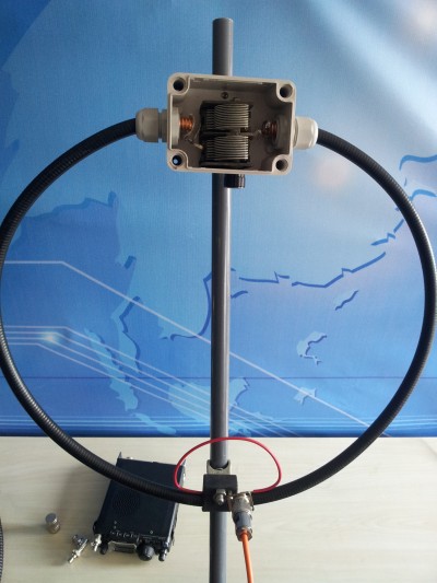

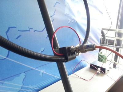

目的:了解体验小环天线特性
材料:零头馈管一节(1.25米长,圆直径39厘米)、旧电子管收音机2*365P电容一个、M座一个、塑料管、2平方铜线)
结果:与软件预测基本一致,7-28可用,解决高层室内收听用,短波广播效果特好。
纯体验收听用,不发射。下步可以做大的玩玩了。

做的玩玩的,没有具体数据,呵呵。办公室在十一楼短波听不到,只是和小神鞭及PAC12在室内同时对比接收业余波段,小环调谐振了可以清晰收听,其他两个不行,听不到。下面换电容可以做可发射的小环了。
