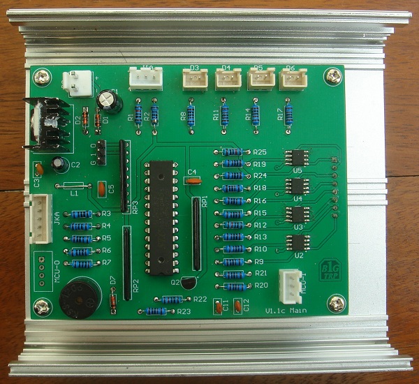

BG1TRP:板子焊好了,这回把直插阻容元件用掉,要不不知道啥时候才能消耗完。
控制板,装有单片机、磁保持继电器驱动芯片、电源部份。尺寸 90mm x 62mm
....... (2021-09-12 17:12)
精致  下一版装四个假负载就更安全了
常用设备::小米对讲机1\2 邪骨G90S \ft818ND\
天馈系统:天线架设比较随意
常用频率:
QTH:辽宁朝阳
电子邮件:呼号 爱她 gamil.com
离线BG1TRP
18794
只看该作者 42楼 发表于: 2022-02-09
回 bh2uod 的帖子
bh2uod:精致  下一版装四个假负载就更安全了 (2022-02-09 11:03)
也好也不好,好处是安全性有一定提高。但也有坏处,首先假负载+散热器太占地方,如果用小功率的假负载,要是忘了切换的话,那就是连假负载带电台一起歇菜。其次,带上假负载忘了切换,白喊N多声不见回复,搞不好以为自己的电台坏了哪。

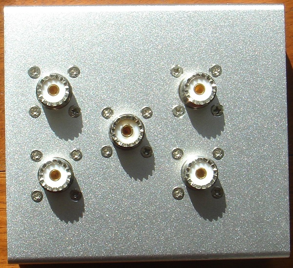

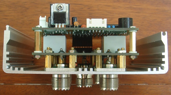

终于完成了外壳打孔安装天线插座
开干了才发现犯了机械设计的一个大忌——过定位了,要保证插座安装正确而且要与PCB完美连接,定位点太多。还不如把插座与PCB分离,用电线连接。
选用的铝外壳也厚了点,自己干了好几天,还干错了一个,把螺钉孔看成插座头的大孔了,早知道就选塑料外壳了。

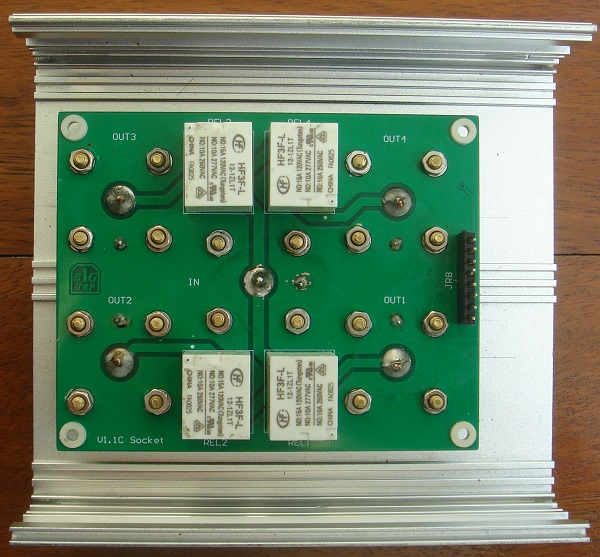

离线BG1TRP
18794
只看该作者 55楼 发表于: 2022-02-21
回 salajon 的帖子
salajon:灰常想要一个4*2的切换器,楼上几副天线,但只有两条馈线引到家里,希望能在家里就能选择切换用哪副天线。 (2022-02-21 14:15)
前段时间摆了一下4x2的PCB,比1x4的麻烦一点,如果不是放射状排列天线插座会很容易一点,等把1x4完成后再折腾一下4x2。
有说法是环状、放射状排列天线插座效果好,不知道好在哪里,平行布置是否可行,请老师们指点一二。

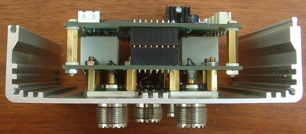

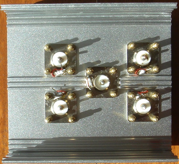

把天线插座固定好后,把线焊上。
三合一台咪套件
天线切换器套件
离线BG1TRP
18794
只看该作者 57楼 发表于: 2022-02-21

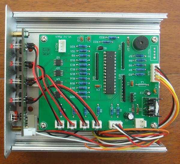

装上主控制板。
三合一台咪套件
天线切换器套件
离线BG1TRP
18794
只看该作者 58楼 发表于: 2022-02-21
把开关面板也装上,然后插上连接线。
还差电源插座,明天接着折腾。
三合一台咪套件
