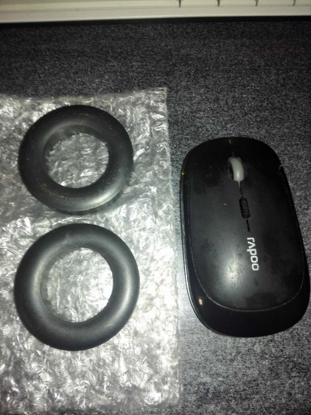

楼主 能不能告诉您的磁环在哪里买的  谢谢

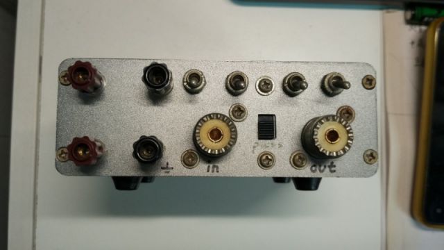

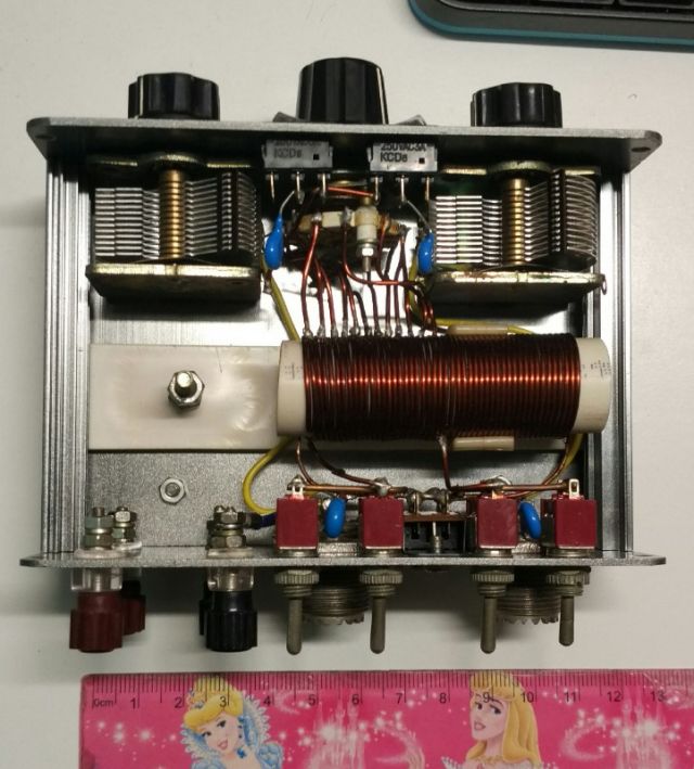

我的手动天调里有个位置,以前曾经安装过一个1:9的巴仑。实际使用中,用100瓦发射的话,发热比较厉害,后来就拆掉了。现在看看有没合适的磁环,做一个1:49的巴仑装在这里,也可以试试端馈天线。只是这里的宽度(外壳到线圈的距离)只有约40毫米宽,如果用直径38mm的线圈,加上绕漆包线,估计漆包线会很贴近外壳。这个外壳设计成是公共接地,这样是否会出现问题?有没有尺寸较小的合用的磁环?

如果工作状态已经十分理想,当然是不用加天调。
单一振子如果只工作在一个频点,那是可以通过仔细修剪调整到最好。但如果要工作在多个波段和较宽的频率范围,必然不能兼顾。例如楼主顶楼贴图里天线分析仪显示的情况,虽然在多个波段都有谐振点,但各谐振点的驻波还是有高有低。通过修剪,可以把其中最需要的那个调到最好,但其它的就会稍高一点。这时候,一个天调对于让各波段的阻抗匹配达到最好是有帮助的。
我的天调是Π型结构的,可以通过一个直通开关“跳过”(短路)其中串联的线圈,而并联的电容可以调至最小或者用开关控制断开,所以天调也可以呈直通状态,理论上说相当于一根十多厘米长的导线,在需要的时候才接入天调。

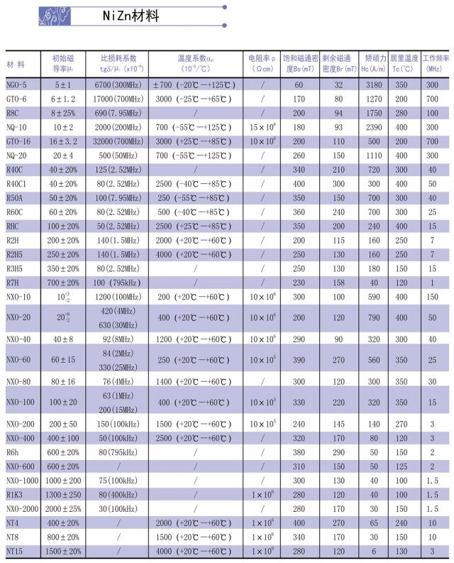

继续研究磁环和绕线圈。根据网上这个描述,似乎用来做巴仑是对口的,大小也比较适合我。
型号:NXO-100(H22×11×5)磁芯类型:镍锌铁氧体
导磁率(u):100正负20%
外径(mm):22
内径(mm):11
高度(mm):5
工作频率:1MHZ-50MHz
适用范围:高频电焊机、短波发射接收、巴伦、通信设备等领域
我最多可以把五个磁环叠起来使用,厚度也只是25mm,放得下在我的天调里面。为了做出1:49的巴仑,线圈圈数的比例就该是1:7。输入端是7圈的话,输出端就该是1圈;输入端是14圈的话,输出端就该是2圈;输入端是21圈的话,输出端就该是3圈;输入端是28圈的话,输出端就该是4圈。对于上述的NXO-100(H22×11×5)磁环,也就是这四种选择里面选一种了。看前面给的例子中选择的圈数都是14:2。如果选21:3会有什么问题吗?显然是更废材料和多花时间绕线圈,只是不知道在使用效果上会有什么不同。也许可以多买些磁环回来,各做一个看看有什么不同,反正材料也不贵。
看楼上两个例子,次级线圈那两圈是另外单独用漆包线绕的,也就是磁环上绕了两个线圈,一个是14圈,一个是2圈。如果我只绕一个14圈的线圈,然后在第二圈的地方抽头出来作为次级的输出,这样会不会有问题?我记得我原来那个1:9的巴仑就是这样绕的。如果这样可行的话,我可以通过在不同的圈数抽头作为输入端,就能做成不同比例的巴仑。
比如,我在磁环上绕了一个14圈的线圈,一头做输入端接长线振子,一头做接地端,然后在接地端数起的第2圈抽头作为输出端,这样巴仑的比例就是1:49(或者说是49:1?);如果保持输出端位置不变,我在接地端数起的第6圈抽头作为输入端接长线振子,这样巴仑的比例是不是就变成了1:9?
如果上面的猜想继续行得通,又继续猜想下去的话,结果会比较有趣。在一个14圈的线圈里不同的位置抽头作为输入端或者输出端,巴仑的比例可以有多种组合。例如在接地端数起的第14、10、4和2圈分别抽头,可以有下列的组合:
输入端是14,输出端是2的时候,巴仑的比例是1:49;
输入端是10,输出端是2的时候,巴仑的比例是1:25;
输入端是14,输出端是4的时候,巴仑的比例是1:12.25;
输入端是10,输出端是4的时候,巴仑的比例是1:6.25;
输入端是4,输出端是2的时候,巴仑的比例是1:4;
输入端是14,输出端是10的时候,巴仑的比例是1:1.96;
至于要用哪种组合,还是要根据天线振子馈电点的阻抗来决定。我的天调背后有四个接线端子,可以实现这样的多种组合。

射频铁氧体磁芯:FT-240-43
产地:美国
磁导率:850ui
电感系数:AL=1075
尺寸(OD×ID×Ht):61.00×35.55×12.7mm
Application Freq Range(应用频率范围)
Wideband Transformers 5 - 400 MHz(宽带射频变压器工作频率)
Power Transformers 0.5 - 30 MHz(电力变压器工作频率)
RFI Suppression 5 - 500 MHz(射频干扰抑制频率)
BD2BH_SHE@163.COM

这个有点大了。30mm以内的话,可能更合适。

回 bd2bh 的帖子
bd2bh:
射频铁氧体磁芯:FT-240-43
产地:美国
磁导率:850ui
电感系数:AL=1075
是这个磁环吗,做一个试试。

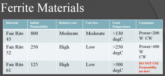

前不久一位论坛朋友翻译的资料,看看就明白了。 K1RF的EFHW端馈半波天线中文对照翻译.pdf (3337 K) 下载次数:136

BD7FP:前不久一位论坛朋友翻译的资料,看看就明白了。[图片] (2020-06-01 07:46)
谢谢提供的资料。按文章作者的建议(见文中第15页),NXO100不适合做端馈天线的巴仑,发射功率低于200W时,初始导磁率建议是800。
作者在文中第7页介绍了曾有一种用9:1巴仑的端馈天线,用于6至40米波段。
[ 此帖被BD7IHN在2020-06-01 12:44重新编辑 ]

从万能的淘宝可以搜集很多信息,下面是一个镍锌材料的各项特性的表格(表一)
下图是从37楼文章里第15页里节选的表格(表二)
我觉得,这两个表中的参数,Initial Permeability应该指的是初始磁导率,Relative Cost应该指的是比损耗系数,Core Loss不知道对应哪个参数,Curie Temperature应该指的是居里温度。
然后,我开始百度,下面两段摘自百度百科:
导磁率,又称导磁系数,是衡量物质的导磁性能的一个系数,以字母μ表示,单位是亨/米。我们常指的导磁率是相对导磁率,是材料导磁率与真空导磁率之比值,它是没有量纲的。相对导磁率可用来评估一种导磁材料其磁化容易的程度,例如钢(steel)常用于马达的制造,其相对导磁率约介于2000~6000之间,这表示同样的电流,如果采用矽钢片作为铁心则较空心的线圈能产2000~6000倍的磁通量,空气的导磁率与真空几乎是相同的。由此可知在变压器或马达铁心的材料,对其特性扮演了关键性的角色。
居里点(Curie point)又作居里温度(Curie temperature,Tc)或磁性转变点。是指磁性材料中自发磁化强度降到零时的温度,是铁磁性或亚铁磁性物质转变成顺磁性物质的临界点。低于居里点温度时该物质成为铁磁体,此时和材料有关的磁场很难改变。当温度高于居里点时,该物质成为顺磁体,磁体的磁场很容易随周围磁场的改变而改变。这时的磁敏感度约为10的负6次方。居里点由物质的化学成分和晶体结构决定。铁磁物质被磁化后具有很强的磁性,但随着温度的升高,金属点阵热运动的加剧会影响磁畴磁矩的有序排列,当温度达到足以破坏磁畴磁矩的整齐排列时,磁畴被瓦解,平均磁矩变为零,铁磁物质的磁性消失变为顺磁物质,与磁畴相联系的一系列铁磁性质(如高磁导率、磁滞回线、磁致伸缩等)全部消失,相应的铁磁物质的磁导率转化为顺磁物质的磁导率。与铁磁性消失时所对应的温度即为居里点温度。
接着,我展开联想,思想过程如下:
巴仑(变压器)之所以能工作,是因为“电生磁,磁生电”。其中的磁环(铁芯)起到导磁的作用。从表二我能看出,发射功率越低(从400W变为200W),磁环的导磁率就需要越高(从250变为800)。这个怎么理解呢?越低的功率,意味着线圈里流过的电流越小,周围感生的磁场越弱,这就需要磁环要有更好的导磁能力,才能把感生磁场传递到下一级线圈附近仍有足够的强度,从而在下一级线圈中感生足够强的电流。估计如果是给我的FT-818(发射功率6W)做一个巴仑,要用到导磁率是千位数的磁环。从表一中,我可以选取出NXO-1000和NXO-2000这两种磁环。
还有一个居里温度需要考虑。显然居里温度越高的磁环,其导磁性能越稳定。NXO-2000的居里温度是150℃,NXO-1000的居里温度是100℃,这方面NXO-2000显然更胜一筹。我曾经用过一个巴仑,100瓦发射,巴仑能热到烫手。
我注意到表二最右一栏显示这两种磁环的工作频率是1.5MHz,这不知道意味着什么。按说不会只能工作在一个频点,这可能是工作频率的最低值?还是最高值?
