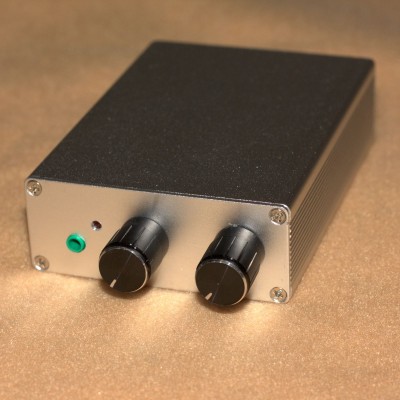

外观:铝合金外壳,前后接口
前面板:3.5mm立体声耳机插孔,电源状态灯,频率调节旋钮,音量以及电源开关旋钮。
后面板:电源插孔,BNC天线座
细则
3.5mm耳机插孔,支持单声道/立体声耳机,推荐16欧耳机(32欧也可以,就是声音小一些)。
电源指示灯,红色3mm LED发光管,在面板上发光管顶部和面板外侧持平,用于电源状态指示。灯亮表示开机了,电压能够满足机器需求。如果开机发现灯不亮,那就意味着电池或是外部电源电压低于6V,需要更换电池或是电源了,在灯不亮的状态下,机器也能工作,但是不保证性能。(如果是电池供电状态,不推荐这个方式,因为锂电池放电极限电压在2.75V,电压低于3V电池基本上放光电了,本机为了安全起见,设定为3V*2=6V报警。)
频率调节旋钮,顺时针旋转为频率增高,逆时针为降低。逆时针旋转到底为设置快速守听频率,见后面的Tips

音量开关旋钮,顺时针旋转,声音增大,逆时针减小。逆时针旋转到底,可以听到咔嗒一声,那就是电源开关起作用了,逆时针旋转到底,电源关闭。

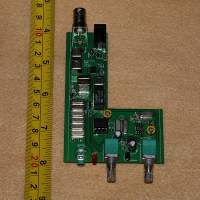

天线座,采用BNC连接器,该连接器固定在PCB上面的,强度较高,电气性能比较优越。(建议不要蛮力插拔,再结实的座子也会弄坏的^_^)。

采用NE602-MC1350-NE602-LM386模式。
接收频率
单波段接收,通过装焊不同的器件,可以工作在14M频段,也可以在7M频段。
14M频段频率范围14.240-14.320MHz能够得到保证。
7M频段频率范围7.045-7.055MHz能够得到保证。

好像没有内置喇叭呀!带耳机很不方便。

一套兼容的,7M只是有一个地方不同,需要一个色环电感替代14M的短路线就可以了。当然前级带通滤波以及配套的晶体肯定不一样了。我只有招行的哦,短消息给你。

在户外用喇叭听不清啊,我试过哦

386支持喇叭输出声音不小呀。通联不像听广播一直有声的,戴耳机监听确实很不方便!

那只有改版了,不然插进去耳机,喇叭还在响

这个电路程式和KN7100的接收单元是一样的,调试良好的情况下达到0.5uV以下的灵敏度完全没有问题。

VXO吗?楼主。这小机器做的很精致。

VXO的,pcb只有60mm宽,而且还扣掉一大部分,所以很紧凑的
