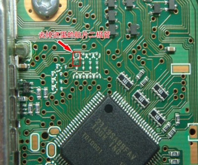

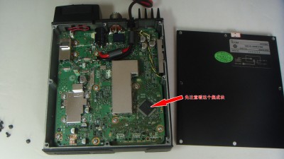

听说IC-2720H稍加改动,就能实现UV差转功能。特向IC经销商进行了咨询,现将改动情况与大家分享。
第一步:打开机盖,找到CPU集电块。
第二步:找到这个贴片二极管(红色方框),将这个二极管去掉。

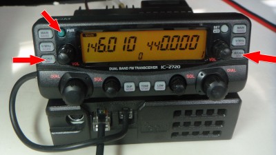

第三步:合上机盖,接上电源、话筒、面板和负载,同时按机器两边的M/CALL键和PWR键开机。

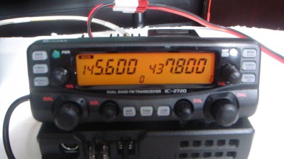

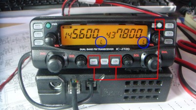

第四步:设置两边的频率,也就是UV转发的频率。也可设置哑音频和DUP+或DUP-,大家自己研究去吧,这里我随便设置了两个频率。
第五步:同时按DUP、LOW和SET三个键,屏幕上显示两个闪烁的“L”,这时就可以差转了。

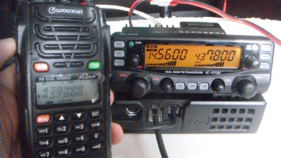

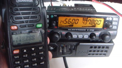

第六步:将对讲机设置在相应的UV频率上,按发射键试机。
当对讲机V段发射时,IC-2720H的V段接收,同时U段发射。
当对讲机U段发射时,IC-2720H的U段接收,同时V段发射。

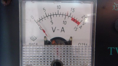

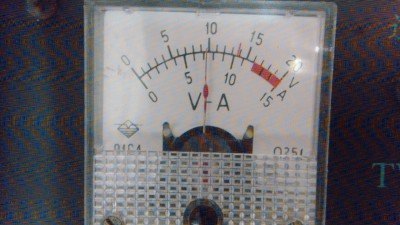

看一下电源电流,待机时电流很小,转发时电流较大,证明IC-2720H的确是在转发。
注意事项:操作时要防止电烙铁损坏机器,发射时一定要接负载,这个大家都懂,就是别忘了。

我的机子买来后直接设置的
设置如下:
1、设置好两个频率,一个主频,一个要差转到的频率。
2、同时按住DUP和LOW键不放(一只手的两个指头就够用),另外一只手的手指按住SET键不放,直指出现L的图标,然后松开三个手指,再按一下DUP键(开启差转),就行了,两个手台试了试,没有问题。
