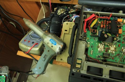

有朋友问怎么拆零件,由于没有专门的设备,所以利用了热风机帮助,由于风大温度高,所以请一定要事前练习,掌握一定的规律才可以实战,并且不合适拆密集型的小板,这点请千万小心。

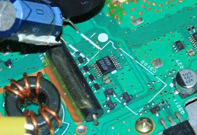

很好的维修技术贴,图文并茂!特别是这些芯片故障,没有资料和经验,还真不好找故障点。

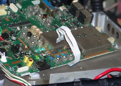

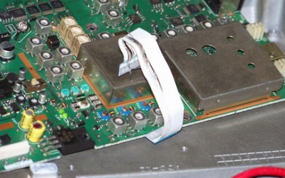

只看该作者 52楼 发表于: 2012-09-13

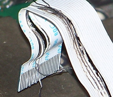

RP呀,居然897的排线也会冒烟,而且"浓烟滚滚“
地址:
          中国山水铜都----铜陵
          黄山脚下、太平湖畔、九华山隔壁、长江岸边
          电话:139五五酒要5767(短信)
          扣扣:29611165
          QQ群:44079031  电台-频率-交流
          1#中继:439.500  -5   88.5     2#中继:439.950  -8   88.5
          APRS(WX):BY6ATL-13     APRS:BD6AX-10
离线3da1
1703
只看该作者 53楼 发表于: 2012-09-13
这就是长期不关电源的后果吧,嘿嘿

离线3da1
1703
只看该作者 54楼 发表于: 2012-09-13
赶快联系这排线的价格,呵呵,真不便宜呢,自己动手吧,不能让897休年假把不是。

离线3da1
1703
只看该作者 56楼 发表于: 2012-09-14

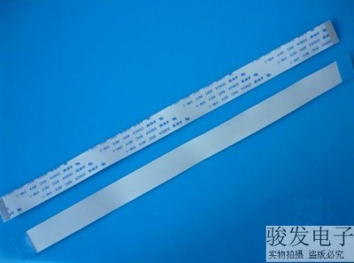

在淘宝上找到这东西,虽然长度长了些外(200mm),感觉 好像符合要求。正在路上了,0.8元一条。

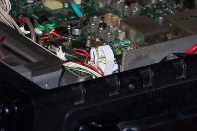

离线3da1
1703
只看该作者 57楼 发表于: 2012-09-15

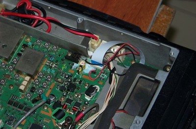

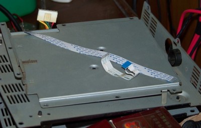

排线到了,确实长了些,不管怎么说,反正能用,嘿嘿

离线BG4IEN
2898
只看该作者 59楼 发表于: 2012-09-23
回 3da1 的帖子
3da1:排线到了,确实长了些,不管怎么说,反正能用,嘿嘿
[图片] (2012-09-15 21:29)
高、实在是高
