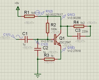

离线BH7ohz
3475
只看该作者 25楼 发表于: 2014-09-07
回 bh1lx 的帖子
bh1lx:其实ICOM好多数字电台都使用外接的232串口GPS模块。但是就我手头这款GPS模块来说,目前只发现7100不能识别它。这应该不是厂家的销售策略问题。要是ICOM想在模块上赚钱,他应该早就推出原厂模块 .. (2014-08-31 13:12)
在手咪上加个话放效果如何,我已经设计好线路,有空就装了。

离线BH7ohz
3475
只看该作者 26楼 发表于: 2014-09-07
补图。。。。。。。。。。。。。。。。

离线bh1lx
399
只看该作者 27楼 发表于: 2014-09-07
回 BH7ohz 的帖子
BH7ohz:补图。。。。。。。。。。。。。。。。
[图片] (2014-09-07 14:26)
和我目前的思路一致,期待你的实验结果!

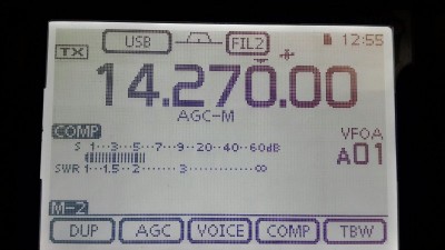

只看该作者 29楼 发表于: 2014-09-15
终于看到GPS图标了。

bg9dzm:[图片]
终于看到GPS图标了。 (2014-09-15 21:09)
改了哪个设置?
读万卷书心中不留一字,行千里路忘尽途中影子!
EX:BG7JAC、XX9TJC
OL51EG   TEL:棕橙紫黑红灰紫蓝蓝红灰
Email:bd7jac艾特chinaham.org
离线bg9dzm
14
只看该作者 31楼 发表于: 2014-09-16
GPS需要RS232接口的,插上就能认。
我测试了蓝牙模块,走了不少弯路,最终成功了。
蓝牙无线方案,成本30元不到。
手机GPS->蓝牙 -> 蓝牙接收模块被动式(20元)->TTL转RS232模块->2.5mm插头->IC-7100
两个模块一插头和软件就可以了。非常简单。

回 BD7JAC 的帖子
BD7JAC:OPC1529R其实很简单,看连线吧,楼主确定IC-7100是用这个连接线吗?
[图片] (2014-07-15 09:22)
江淮兄这张图里的红线应该是RX蓝线应该是TX,之前我理解错了,对调过来后就成功了。现在7100外接GPS模块搞定,非常简单方便。
